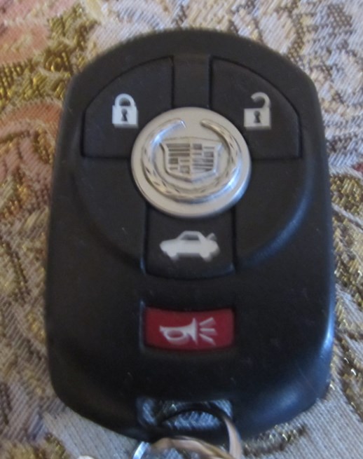

Авто российской сборки - ни с того пропал кейлесс и ДУ. С подлокотника заводится. Ключ 7952 - читается как незалоченный. Потом ни с того появилось все. Что у них глючит такое ? Чем можно прописать доп ключ на эту машину и где такой ключ можно прикупить незадорого ?  (4 кнопки - откр. закр. багажник паника)

Фото ключа покажи?
Изменено пользователем Bezproblem
вот
