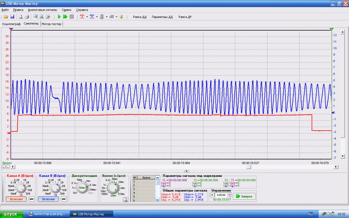

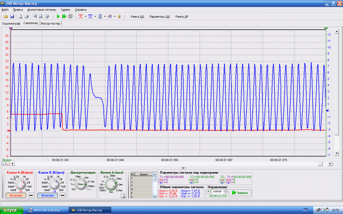

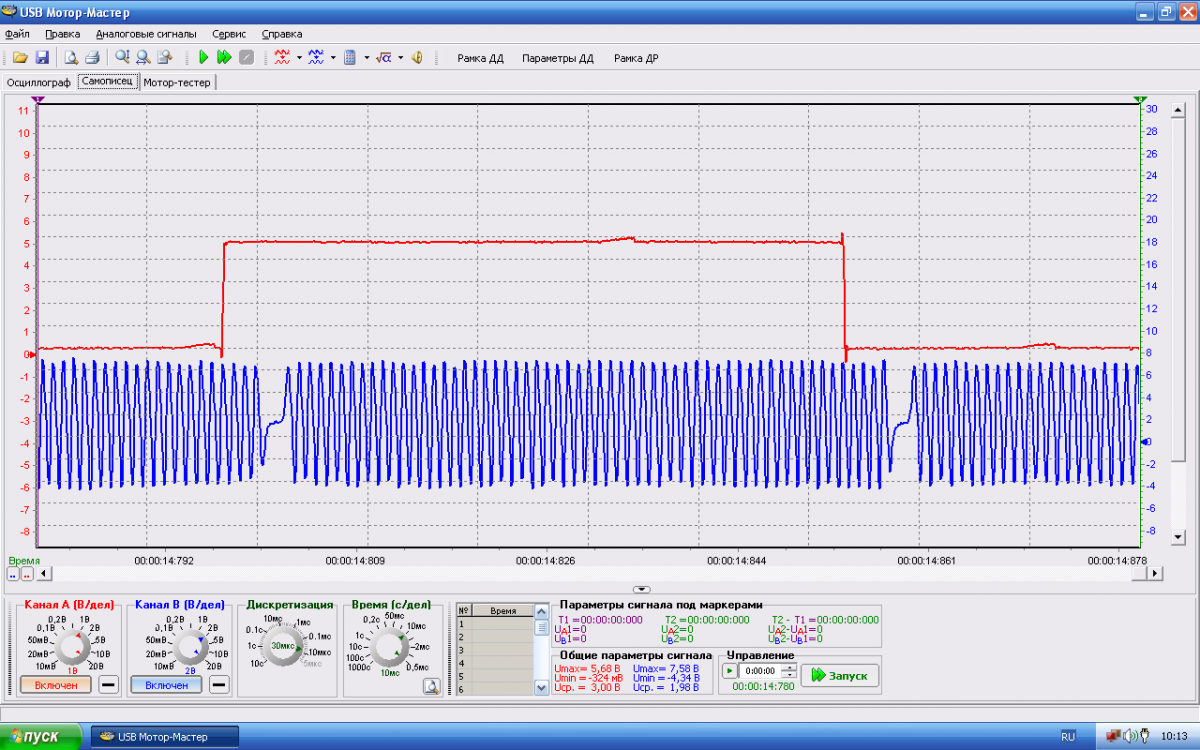

Привет всем.Проблема такая :Приехал Матиз,горит чек.Трех цил. двигатель без трамблера Посмотрел -ошибка по ДПРВ.Подключил осцил.матиз стар д рв.png Вроде все ясно-дпрв сдох.Клиент покупает новый датчик , я ставлю и - ОПА! двигатель не заводится. Вот осцилка при попытке запустить:матиз нов д рв.png По амплитуде сигнал нормальный, но почему то появилось смещение относительно ДПКВ , не 3 зуба а 8. Снимаю разъем с датчика - двигатель нормально запускается и работает. Подключаю разъем на работающем двигателе - все нормально работаетматиз нов д рв работает.png Далее глушу и опять не запускается. Снял крышку ГРМ , проверил метки - все в норме.В чем прикол ?,понять не могу.Может у кого есть какие мысли по этому поводу.?

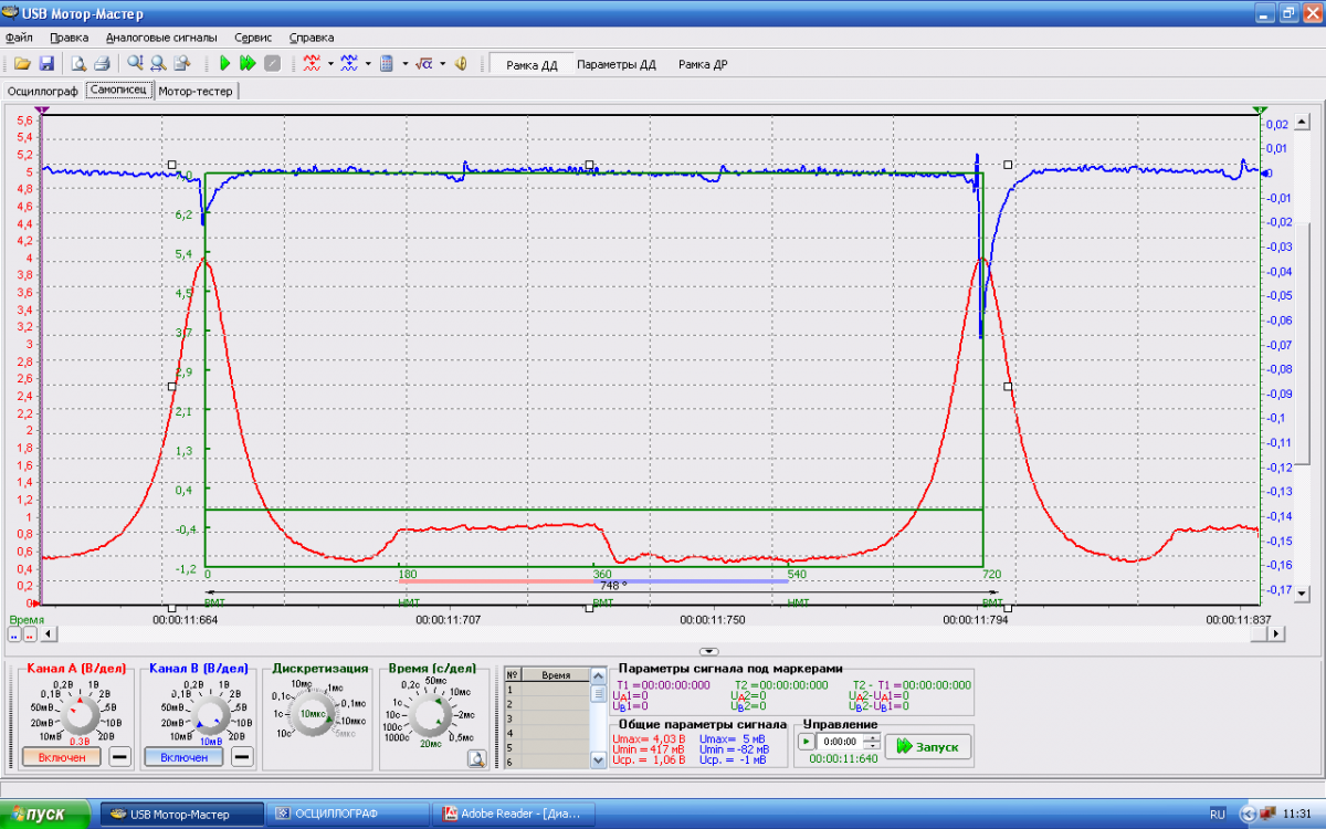

очень интересно! если есть ДД сними показания, интересно посмотреть градусы в рамке по ДД..

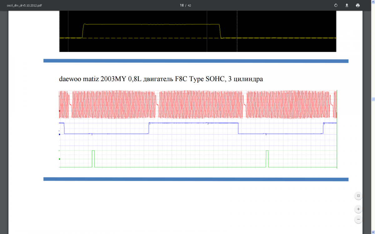

Хорошо. Машинка завтра приедет ,сниму осцилку по ДД.Только как это поможет?Ведь метки ГРМ на месте.И еще взаимное расположение сигналов при работающем двигателе совпадает с эталонным.эталон.png
сначала подумал что выпуск раньше, но покурив  пришел к выводу что это норм, даже очень интересно....!

обрати внимание на высоту сигнала дпрв. сделай осцилки одинакового цикла. или лучше двух оборотов колена.
Изменено пользователем sergeyrodionov
ты выложил осцилы начала маркера распредвала и конца маркера распредвала и хочешь их сравнить хотя не факт что начало и конец маркера расположены на 180 градусов и у тебя если я правильно рассмотрел отличается высота уровня сигнала и тогда если подложить подкладку под дпрв толщиной 1-1,5 мм высота может подняться до нормы и это будет выход. а мотя у тебя работает нормально , но пшикает в глушитель потому что не знает где у него распред и лупит в разные горшки одновременно 2 искры чтоб выловить момент сжатия

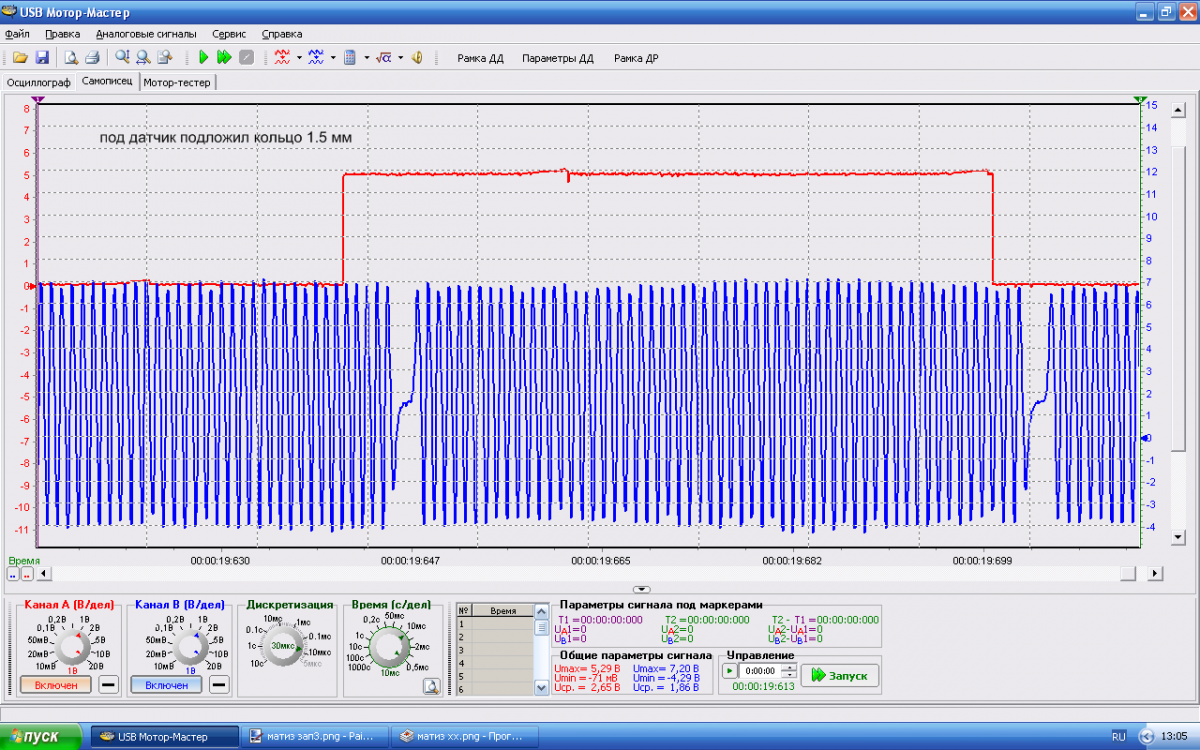

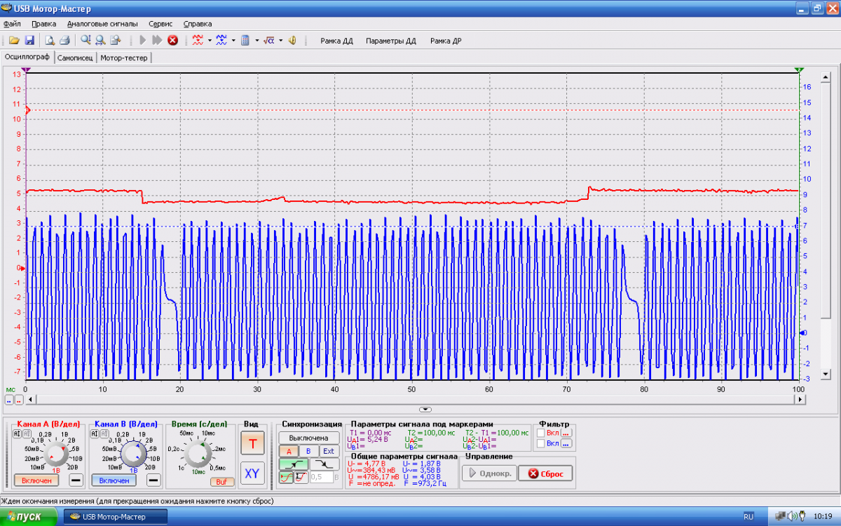

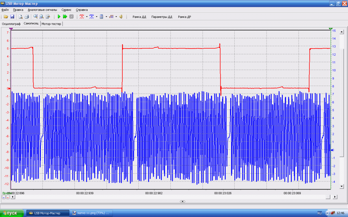

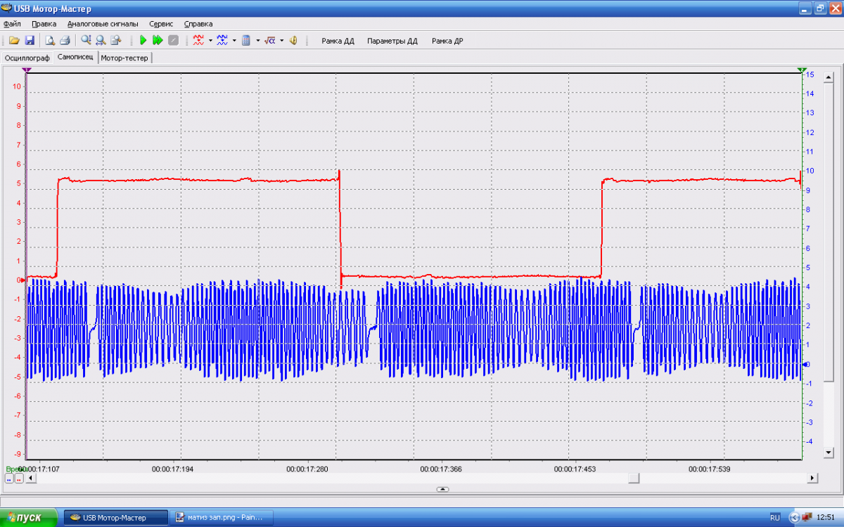

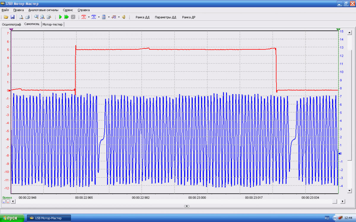

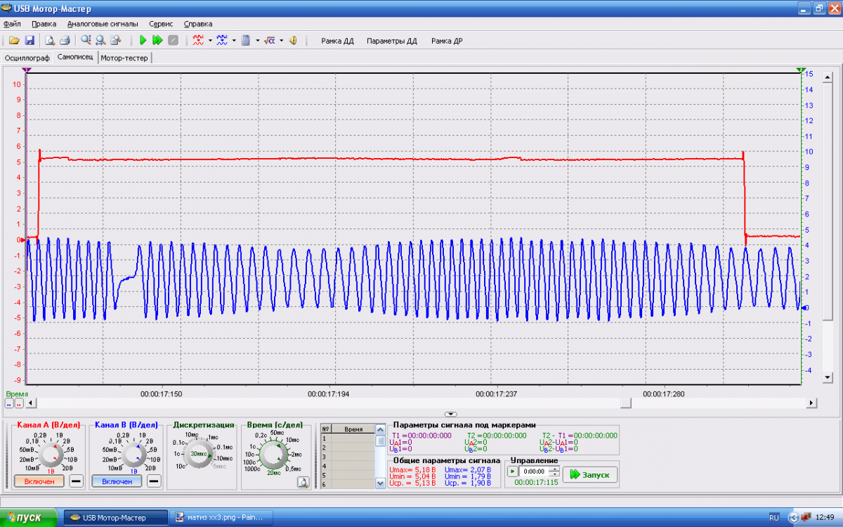

Спасибо Сергею Родионову . А ведь действительно я не правильно рассматриваю осциллограммы. Нужно смотреть весь период от начала и до конца маркера РВ. Исправляюсь вот ХХматиз хх.png ,а вот 3 оборота КВ на ХХматиз хх3.png. А теперь попытка запускаматиз зап.png, и 3 об КВ при запускематиз зап3.png.Потом подложил под датчик прокладку 1,5 мм вот как изманилась осцилкаматиз хх кольцо.png. Но только легче от этого не стало, все также не запускается с подключенным дпрв.
А что ты подразумеваешь под понятием "высота сигнала" , Амплитуда? Так она везде 5в.
осцилка последняя- лялька. высотой сигнала называю не амплитуду а тот уровень на котором она колебается- 0-5 вольт ; 2-7 вольт; 5- 10 вольт; попробуй сброс адаптаций сделать
Сброс я всегда делаю после ремонта или замены датчиков
тогда пойщи какой ноль датчика прв на осциле должен быть. у тебя ноль датчика 2,5 в
На эталонной осцилке нижний уровень сигнала тож не 0 вольт а чуть выше( не видно сколько)

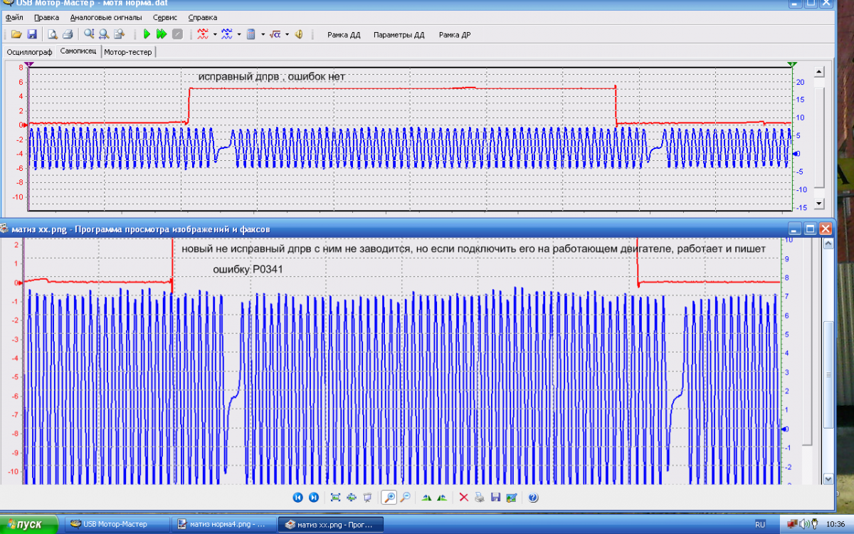

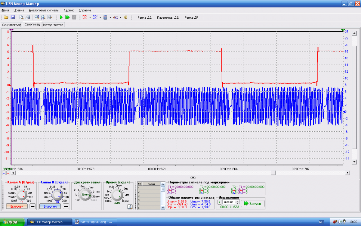

ПРОБЛЕМА РЕШЕНА ! А причина как всегда банальна.Заехал сегодня на ремонт ходовки такой же мотя .Ну я и подкинул от него (с разрешения хозяина) исправный ДПРВ.И все нормализовалось. А вот картинкаматиз норма.pngматиз норма2.png А теперь сравним в чем же разницаматиз сравни.pngСпасибо всем, кто пытался мне помочь.
