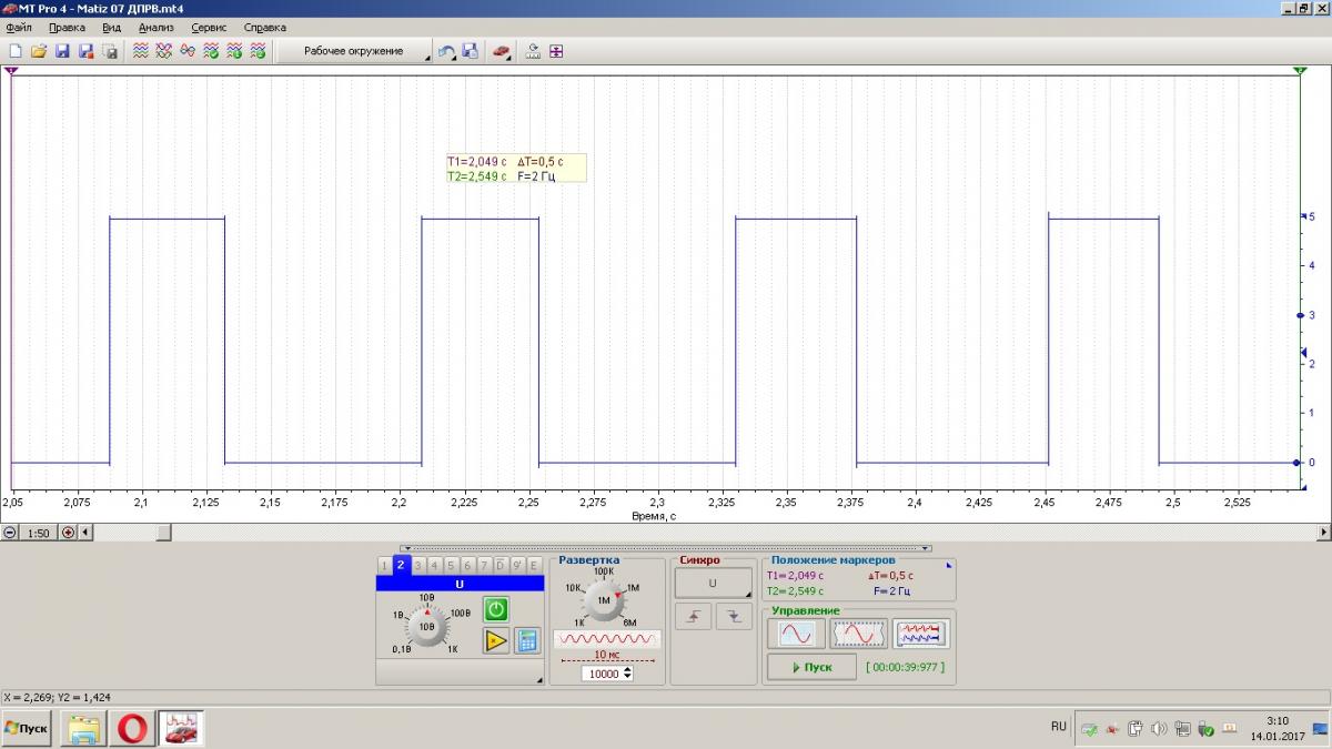

Ткните носом в чем разница осцилок, вроде амплитуда та же и искажения те же(имеется ввиду всплеск до 6 вольт и ниже нуля?)
У меня была машина с таким сигналом распреда, так и осталась висеть ошибка но авто заводится,только долго крутить надо(пообещали приехать ещё раз)
Там проблема не в самой осцилке дпрв, а во взаимном расположении сигналов дпрв дпкв. У исправного датчика от начала положительного фронта до пропуска зубьев дпкв 3 зуба, а у неисправного - 7.Посмотри внимательно.
Да, спасибо сейчас увидел, не думал что дохлые датчики могут сдвигать сигнал(обязательно проверю если приедет)
