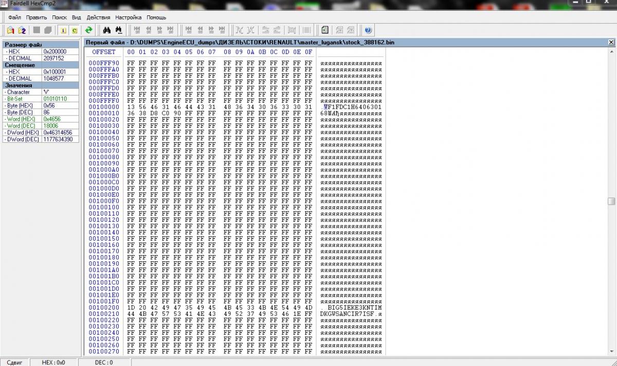

Форсы, по-моему, во флеши у них.
ЗЫ: Откройте флешь в хексредакторе, поиском найдите в ней винкод. Ниже будет пара строк с кодами форсунок.

Во флэше нет вин кода,вин код в eepr,2файл eepr до репрога,1файл eepr после репрога там уже нет вин номера,галлета трет  вин вместе с кодировкой форсунок когда записываю  flash по ОБД,(через BDM не могу записать и прочитать), заливаю 2файл eepr через обычный программатор кодировка форсунок возращяется,но на сканере пишет ошибку:ошибка ЭБУ внутренняя ошибка EEPR,может контрольная сумма eepr неверная.посмотрите пожалуйста флэш,может я чего не так делаю,коды форсунок:6G8D6A5,DK15HEB,6G8M6W6,7Y1B4W5,вин номер:VF1UDCYK639657301Z.

Вот скрин из хексредактора с винкодом и форсунками и файл флеши EDC16C36 Рено Мастер.
