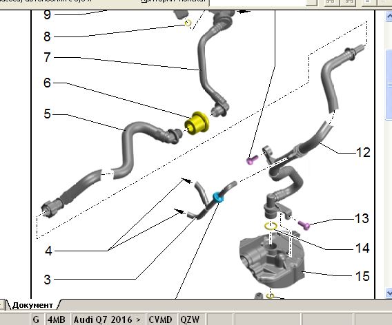

  3. Step_777 Не была, низ был отключен. Я попробовал бы еще вакуумметром проверить 12-ю деталь в сторону вакуумнасоса с заглушенным штуцером на соленоиды. Если обратный клапан в ней жив, должно быть герметично.

  10. Это другой обратный клапан, висит в тонкой трубке к соленоидам. А я пишу о клапане, который стоит внутри вакуумной магистрали, прямо рядом с насосом.

  13. Это, блин, как компрессию по телефону мерять :). Я больше практик, чем теоретик. Была бы машинка рядом, уже катались бы давно. Слишком много нюансов нужно учитывать, тяжко по картинкам. Тем более, выше (пост 275) было написано, что при отключенной трубке электроклапанов медленный набор -0,75. Вот и непонятно, где связь между вакуумом и отключенными электроклапанами. Других точек отбора вакуума, кроме этого штуцера, я в ELSA не вижу.
  14. Учитывая написанное выше, не вижу связи между электроклапанами и вакуумом. Мы имеем герметичную вакуумную магистраль, исправные вакуумный усилитель и вакуумный насос, отключенную трубку к электроклапанам и установленный вместо нее манометр. Из электрики у нас остался только датчик давления, но он может повлиять на вакуум, как бычий хер на божий дар. Или я неправ где-то?
  15. Про внешний вакуум я понял. Это говорит о том, что от места соединения деталей 5 и 12 в сторону вакуумного усилителя все ОК. Разрежение -0,9 на штуцере заглушенной 12-й детали говорит о том, что от заглушки до вакуумнасоса все ОК. Тогда что? Сам быстросъем? Вот я и предложил отстегнуться от вакуумного усилителя, заглушить отверстие возле датчика давления и подать в магистраль дым. Если обратный клапан живой, то она должна быть абсолютно герметична. ЗЫ: Не пойму, при чем здесь лужа? Проблема точно возникла из-за воздействия воды на что-то? Или просто клиент связывает это с лужей, а на самом деле проблема и лужа не имеют отношения друг к другу?
  16. Пипец какой-то! Мне уже хочется соединить 5-ю с 12-й, выдернуть из кастрюли 7-ю и заглушить ее, снять манометр со штуцера на 12-й и подключить туда дымогенератор. Пойду покурю...

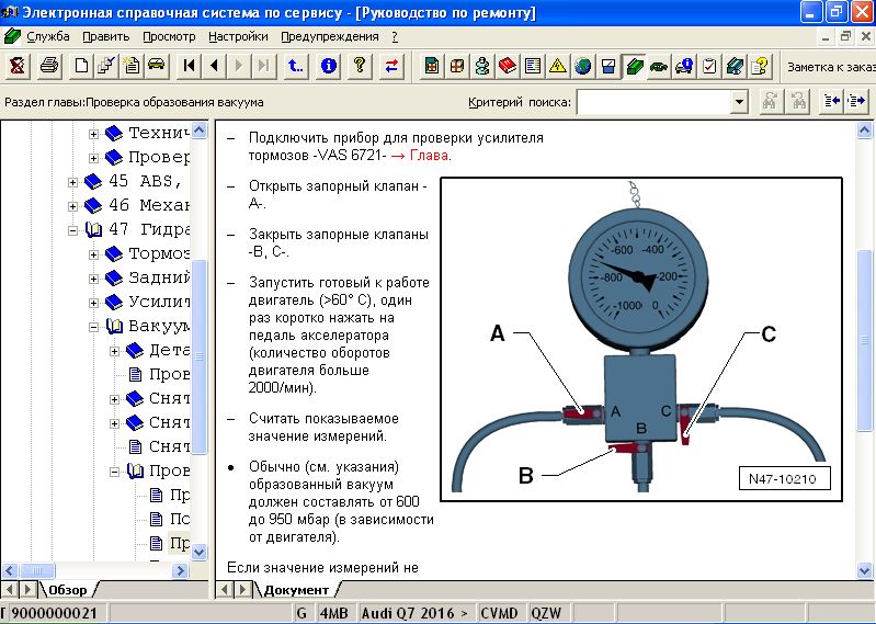

  17. Рассоединить детали 5 и 12. Торец детали 12 заглушить. Снять со штуцера 12-й детали шланг, идущий к электроклапанам. Вместо этого шланга присоединить к штуцеру манометр. Запускаем дрыгатель, меряем давление.
  18. Думается мне, что нет смысла спрашивать, проверено ли давление непосредственно на штуцере вакуумного насоса. Скорее всего проверено и ситуация там такая же, как и у кастрюли. Главная задача вакуумного насоса - сосать. Правильно? Он отсасывает у вакуумного усилителя и у всех вакуумных исполнителей вместе с электроклапанами. Так? Но насос-то у нас не бездонный, все отсосанное он должен куда-то сбросить.Так вот, если место сброса закрыть/забить/пережать, насос просто перестанет выполнять свою функцию. Мне кажется, что-то подобное и произошло у клиента после погружения. ЗЫ: Кстати, забитые развоздушки вакуумных исполнителей на электроклапанах часто становятся большой проблемой, ограничивая подвижность исполнителя.
