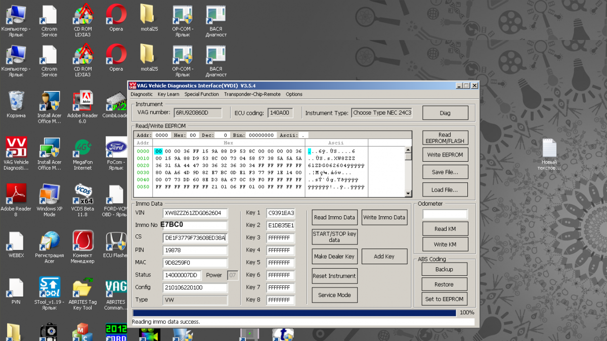

Здравствуйте , помогите привязать б/у моторный 03С906014В  7GV CFNA  ? старый блок спалили в еепром  дыра, дамп донора  и скин иммо даты прилагаю  на скине иммо допечатал первую часть CS.

с той программкой что на скрине,в комплекте должна быть еще одна. вот ей и сделаешь

В моторном данные иммо в крипте, плюс сюрпризик есть)) скачать рабочую пару поразбираться, если никак, заплатить за помощь.
пните, как контрольку считать
А это самое интересное, дня три покоя не давала эта фишка, но когда сам найдёшь алго, окажется не очень то и сложно.
Качни аналогичный eeпром, поразбирай что и как.

 дампов пересмотрел кучу , вин,cs могу поменять, контролька  не получаеться

Забыл про mac и pin, сложи воедино все необходимое и все получится. Я в Оранже все считал.
На кеймекере выкладывал хелпик по этой машине.
если со всем разобрались, там есть инфа, как посчитать контрольку.
давай маил, в личку не чего не могу скинуть..
Спасибо, всем откликнувшимся,   машина завелась . Я в рукопашную считал, похоже где то  ошибся . Помог калькулятор по подсчёту контрольных сумм. Тему можно закрывать
