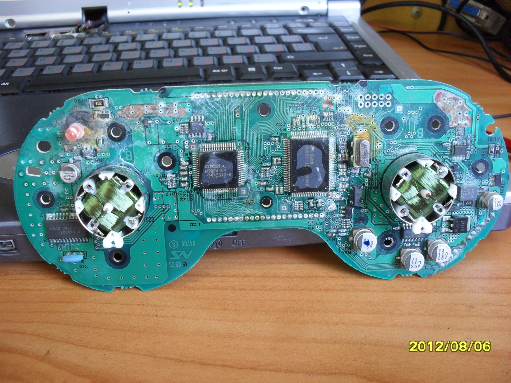

  4. Парни всем привет. объясните, как иммо с радиоканалом понимает что ключь т.е радио был привязан в другом авто, и он считается бу. в чем разница между новым, именно в этом варианте Vito, Sprinter, с2000 - 2005г, хотелось бы разобраться в этом вопросе.

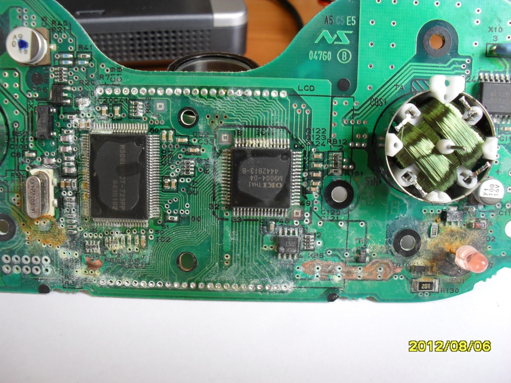

  7. 6RU 920 860, больше ни какого индекса, я не знаю каким образом nec прочитался, хотели отматать пробег, как и чем, и что с ней делали я не знаю, такая досталась, включается, стрелки отрабатывают, на дисплее часы идут, пробег прочерки, по кану около пяти пакетов сканер видет, на диагностику не выходит, попробовал почитать nec, он прочитался, поэтому и ищу пару, может кто смог прочитать... IProg+ и прочитал, потом orange 5, справились со своей задачей, возможно ряд панелей идёт с открытым necom.
  8. Всем привет. Имеется приборка, 6RU 920 860, досталась мне в виду того что была завалена, хотелось бы восстановить, ищу пару прошивок, nec D70F3422GJ + 24c32.

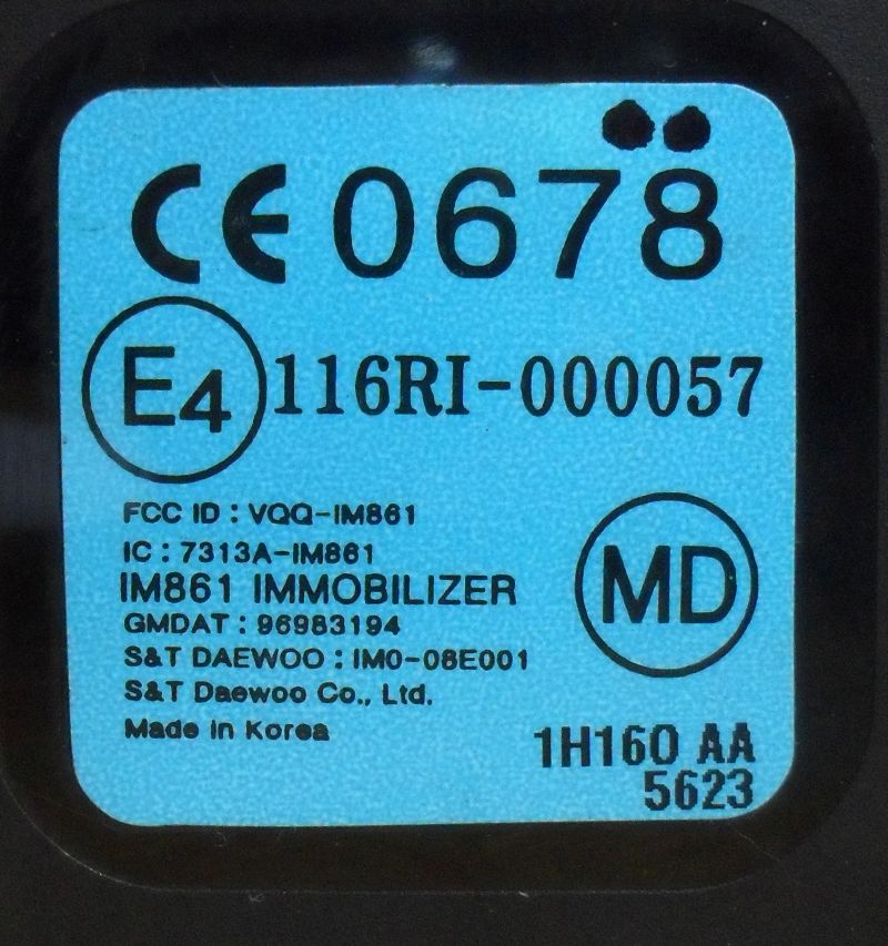

  13. Всем привет. вот и праздники начались, aveo 2011, полная утеря ключиков, иммо новое, еще не попадалось, вопрос что за проц, кто чем читал.
