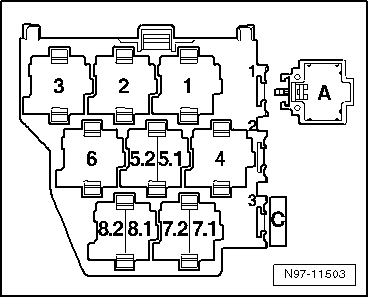

Опубликовано 12 декабря, 20169 г. comment_1007541 При снятом эбу на этих пинах 4 и 5 +12 нет. При снятом эбуд, реле клеммы 30 , и не даст эту клемму на пины 5,3 и 6 (D113), как указали выше. Цепи этого реле и смотрите. 6 - Реле электропитания клеммы 30 -J317- (643) CAAA.pdf Изменено 12 декабря, 20169 г. пользователем 052 Ссылка на комментарий https://www.auto-bk.ru/forum/topic/76365-multivan-2010-20tdi-%D0%BD%D1%83%D0%B6%D0%BD%D0%B0-%D0%BF%D0%BE%D0%BC%D0%BE%D1%89%D1%8C/#findComment-1007541 Поделиться на другие сайты Поделиться Поделиться сообщением
