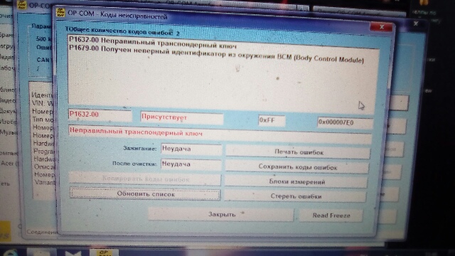

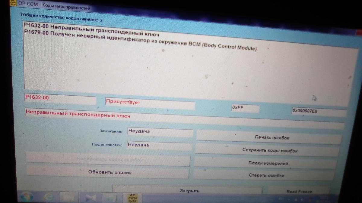

Всем привет и всех с наступающими праздниками.Коллеги.В общем прошу помощи.Авто Опель Корма D z14xep,эбу бошь 7.6.2.История авто.Авто не завелось утром,стартером крутили.Авто потощили в Сервис.Диагноз сервиса:Надо менять приборную панель.Потащили в другой сервис.Диагноз:Пин код я вытащил с приборки,надо перепрошить блок всм,у нас нет такого оборудования.В общем сейчас авто стартером не крутит,мигает ключик на приборке.На диагностику не выходит блок всм,панель приборов и блок подушек.Диагностику смотрел оп-ком.Считали карпрогом эбу.Пин код выдал:яяяя,чин правильный.Фото диагностики прилогаю.Диагностика по иммобилайзеру-выходит.
Дополню.при ВКЛ зажигание приборка загорается,пробег показывает.приборку разбирали смотрел на предмет сдутие деталей.Все норм

старая история...глобал тис в помощь,перешейте бсм и подвяжите всё на место,пин у вас есть я вжу(хотя нет.....яяяя скрины хреновые)обновляйте глобалом блоки и подвязывайте на место

ЯЯЯЯ - Это не считали, смысл чтения? Выводи на диагностику остальные модули, как можно чтото делать, если они на диагностику не идут?
Ребят.Мне интересен вопрос.Пускай бсм неисправен.Панель приборов должна же выходить на диагностику всеровно?
Просто авто побывала в пару сервисов и что с ней делали неизвестно и ни кто не скажет.Могли полярность АКБ перепутать и.т.д
А не могли ли перегореть кан драйвера в всм,приборки и в блоке подушек?
Проверить КАНы (лучше осликом со стороны шины и со стороны процев), если приборка и подухи на связь не выйдут авто не подымешь. Востанавливай связь, ОПКОМом потом заресетишь и перепривяжешь. Удачи!

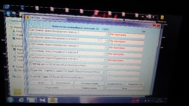

Вся суть проблемы на 2-м скрине. Ответ пост №2. Таких тем 30 штук на форуме.
Ясно ребят.Вопрос вот в чем.Хорошо.Перепрошить всм.Дамп всм и приборки прочитаю.Ответьте пожалуйста-почему не выходит на диагностику всм,приборка?
Оп-комом захожу в всм,соединяюсь-нет связи.Выбираю в проге оп-кома-иммобилайзер,соединяется,вин правильный.

Все привет.В обще поехал сегодня на опель.Вин кода в эбу,всм-совподают с оригинальным вином.Авs,електроусилитель-выходят на диагностику,ошибок нет.Зашел в всм,программирование,программирование ключей-ключи прописал.Зашел в программирование всм+еcu-Все сделал.На авто заработали стеклоподьемники,двери с ключа кнопок закрываються и открываються.Машинка с ключиком мигает.При попытке прокурутить стартером-щелкает реле стартера и гудит бензонасос.Панель приборов и Подушки на связь не вышли.Имеем ошибки в всм и Эбу.На фото.Мое мнеие всм чудит.Или замена или перепайка кан-драйверов.Что скажите коллеги?
Вот фото
