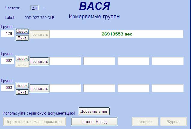

В коробке в какой группе смотреть цифры?
в 109,но с мотором 2,5 пробега нет в коробке а с 3,0 есть.
Но похоже в 129 группе есть общее время работы в секундах.
69877625 секунд
Пробега да действительно нету.
Моторный почистил - все ок
Прошу прощения 128 группа
ради интереса-а какой пробег был в моторнике? Чтоб соотнести его с секундами коробки
ерунда это все. забей.
Получается ок 300 суток, моточасов, т.е за 7 лет , в среднем 3-4 часа в день ездила , средняя скорость 60 км в час . Пробег должен быть ого-го, если в день по 200 км, то  миллион км за 7 лет.
Ну не 300....и пробег около 180 получается....
Практически на 100% угадали...
26913553 / 3600=7476 часов
7476* 25(средняя скорость)=186900км  -  и это  самый минимально получающийся пробег,т.к 25км/ч  это городская скорость.
Так что секунды достаточно информативны)))
187710Км)))
