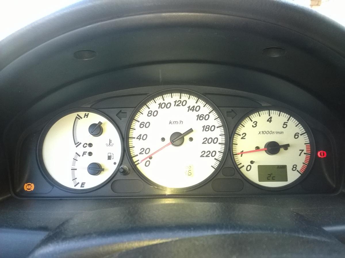

Всем доброго времени суток.
Случилась такая ситуация (длиться уже полгода как): загораются лампочки на приборке АБС и "ручник", иногда в дополнение к ним TCS и TCS OFF (эти  две редко).Начиналось все с кратковременного загорания, затем все чаще, в последнее время постоянно горят. Плюс не показывает в этот момент спидометр, ну и соответственно нет АБС и трекшн контроля. Датчики АБС и проводка до блока управления АБС исправны 100%.
В момент когда погасла "гирлянда" удалось считать ошибку. 82 — Блок ABS/TCS получает сигнал от блока управления двигателя и АККП (? у меня механика) о неисправности в цепи сигнала запроса режима "Torque down" или неисправности системы управления двигателем.
Может кто в курсе что бы это значило?
На сколько я понимаю надо звонить цепи с ECU?
Машина Мазда 323ф 2001г 2.0 бензин.
Заранее благодарен за содействие.
