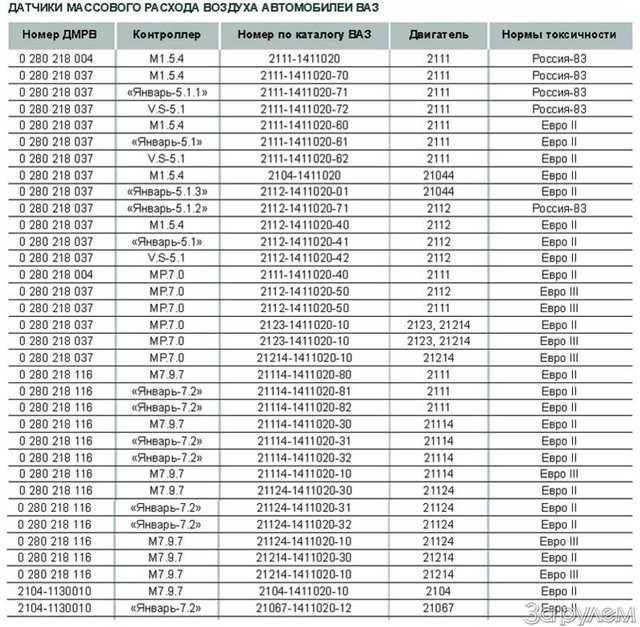

На Январь 7,2 дмрв помоему.на сколько помню 037 ставится.
Не вводите людей в заблуждение если сами не знаете .
Для эбу семейства Я7.2 , Я7.2+ , Bosch 7.9.7 (+) , М73 установлиается 116 дмрв .

Прошу прощенья 116 ставится.Сначала написал а потом посмотрел.
