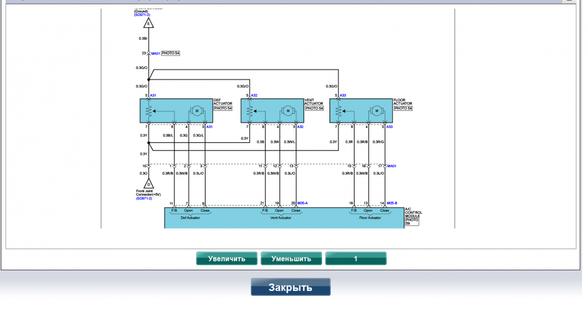

То самое?

То самое?
Вроде похоже, буду смотреть прозванивать, спасибо !

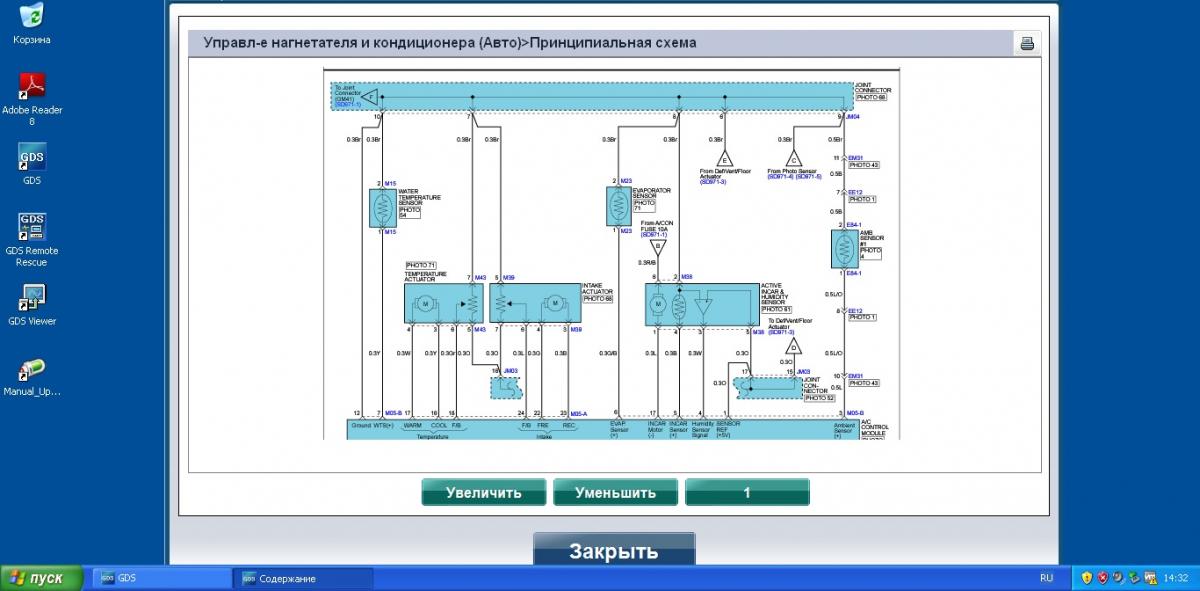

То самое?
Нет, не те схемы, даже рядом не подходят

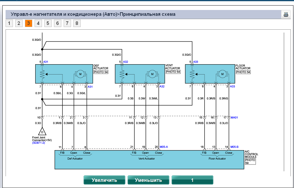

Не это случаем ?

U5YFF24238L087009 вот этот вин наверное
Изменено пользователем roller83
да это он
