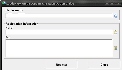

Этот сразу же вызывает окно регистрации без возможности запуска программы.
скачайте прогу .скачайте лодер.запустите прогу-не запускайте !!.положіте в папку с програмой лодер.и запускайте его.так делаете?
А что это за прикол: "запустите прогу-не запускайте !!" ? :18_1_35:
