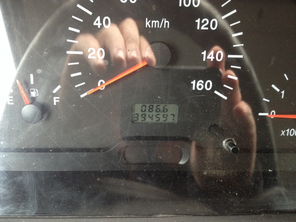

Опубликовано 30 декабря, 20169 г. Автор comment_1013205 А какие нужны решения? Я что то совсем не пойму...... С Ваших слов всё работает! Неудовлетворяют только цифры на дисплее... Исправьте их. Вы приводите цифры 394517, но нет там такого пробега. Клиент сказал и попросил сделать поменьше? Не получается? Нули на дисплее? Где дамп с нулями на дисплее? Микросхему снимали? Обратно поставили правильно? Пропаяли? Ни чего рядом не снесли? Дороги живы? Чем делали? Обмен на шинах есть? Покажите фото дисплея с пробегом 394517. Вопросов много - ответов нет..... Хоть и Новый год на дворе - чудес не бывает, проверяйте все!!!! Я хотел дампик с такого щитка для сравнения , Ивэко дампов много но с такого щитка нет, беру дамп который выше выложил 13233 на табло нули, заливаю его родной 394тыс, поставил свою 24с04 залил его ипром всё равно 394 тыс, пробег нужно вернуть для страховой, два раза в год фотают щиток,машина на заводе прописана, вот и кипиш садят, пару месяцев назад фотали, сейчас клиент скинет фотку, я сколько дампов не видел , в них хоть что то есть внутри тут какая-то каша как мне кажется, вот и фото есть! пару дней назад отдал машину....... Микросхему снимали? Обратно поставили правильно? Пропаяли? Ни чего рядом не снесли? Дороги живы? Чем делали? Обмен на шинах есть? Покажите фото дисплея с пробегом 394517. Снимал , поставил правильно, пропаял, не снёс, дорожки живые, делал оранжем 5 оригинал , ни разу не подводил ни с ипром, ни с процами, обмен не проверял, дамп сразу не понравился !!!! Ссылка на комментарий https://www.auto-bk.ru/forum/topic/76738-iveco-daily-60y13-28l-2013/#findComment-1013205 Поделиться на другие сайты Поделиться Поделиться сообщением
Опубликовано 30 декабря, 20169 г. comment_1013212 Судя по стрелке уровня топлива, это фото сделано на авто. Нужно подключить щиток на столе и посмотреть, что он покажет.... Ссылка на комментарий https://www.auto-bk.ru/forum/topic/76738-iveco-daily-60y13-28l-2013/#findComment-1013212 Поделиться на другие сайты Поделиться Поделиться сообщением
Опубликовано 30 декабря, 20169 г. Автор comment_1013215 Судя по стрелке уровня топлива, это фото сделано на авто. Нужно подключить щиток на столе и посмотреть, что он покажет.... Да на авто, машина в работе, на столе не подключал, да и хотел пока так разузнать что да как , а то это чудо ели снял, сколько читал вроде активных дублей нет нигде , а есть на него точки подключения или искать самому, вообще кто такие мотал???? Ссылка на комментарий https://www.auto-bk.ru/forum/topic/76738-iveco-daily-60y13-28l-2013/#findComment-1013215 Поделиться на другие сайты Поделиться Поделиться сообщением
