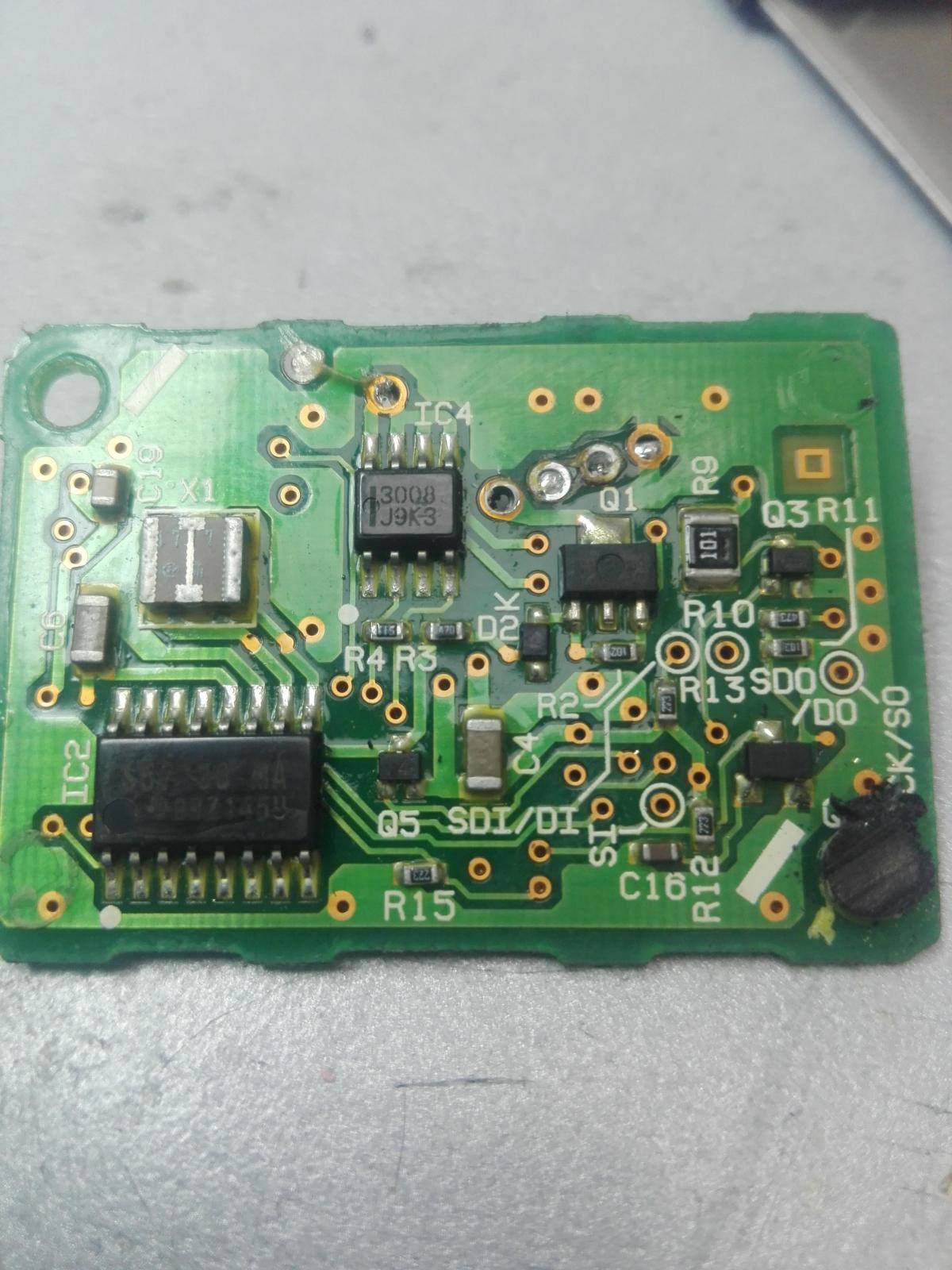

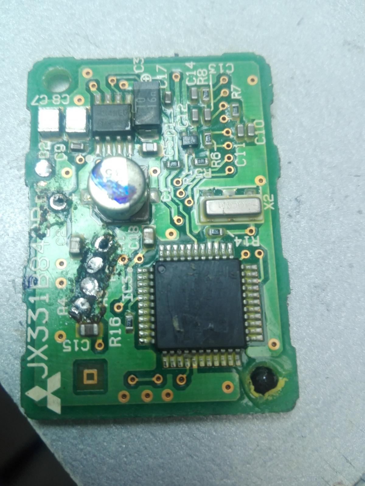

Ребята доброго дня,суть проблемы такова,есть данный авто,бензин-европеец,полная утеря,механику сделали.
Стандартные пины не принимает,чип 4D-60, иммо на замке,епромки нет,стоит проц H44H ,читать его нечем.
Как победить,может кто сталкивался.
Вот фото внутрянки.
Вот фото внутрянки.

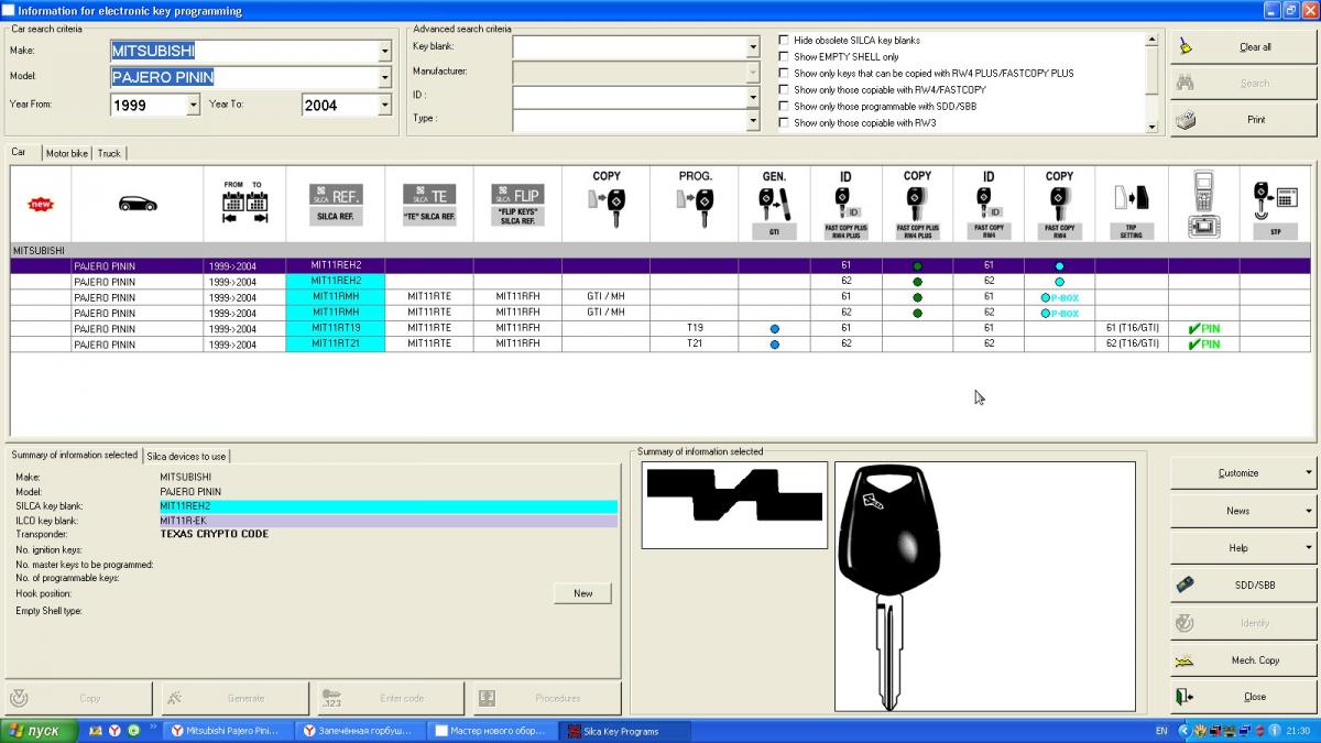

lukuabi24h личку смотрел спасибо,но все стандартные попробовал,кроме 6..9,точно ли там 4д чип,может 4с ?
Изменено пользователем Сергей Курск
Силка пишет что 4D61 или 4D62
Ну по всему видно 4d61, т.е. подготовить надоть, 4d60 чистый не примет...
