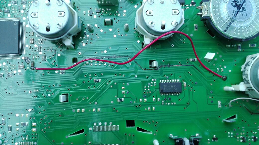

Приборка VDO 1U0 920 811 B 47H перегорает дорожка
Знакомый обратился с проблемой что перегорает дорожка уходящая на 7 пин 32 синий. С его слов перепаивал два раза, и все равно горит.

Сегодня знакомый притащил приборку, идентичную родной.
Если под замену родную, 93 перепаиваем и все? Или с микронасом в паре?
