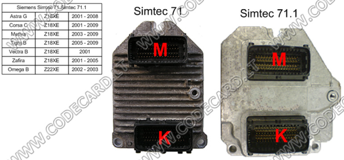

Опубликовано 3 января, 20179 г. comment_1014138 по внешнему виду похож на родной. Вопрос: подойдет ли данный блок вместо родного? Вот если похож, то подойдёт. На картинке не взаимозаменяемые. Надо ставить именно такой, какой был старый по внешнему виду, но чем вязать будешь? ПИН есть чем тянуть? Да и ФЛЭШ, если будет неподходящая, то и её лить тоже надо будет. Ведь не на Зафире же он скорее всего стоял, раз номер отличается. Изменено 3 января, 20179 г. пользователем za-bey Ссылка на комментарий https://www.auto-bk.ru/forum/topic/76832-opel-zafira-a-2002-z18xe-%D0%B7%D0%B0%D0%BC%D0%B5%D0%BD%D0%B8%D1%82%D1%8C-%D1%8D%D0%B1%D1%83/#findComment-1014138 Поделиться на другие сайты Поделиться Поделиться сообщением
