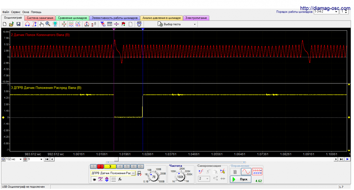

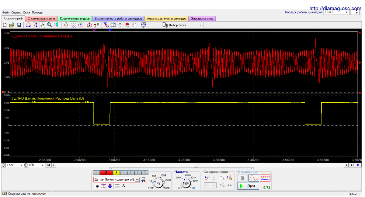

Добрый вечер! Данная машинка в начале не запускалась. По осцилкам ДПКВ и ДПРВ было несовпадение. Ремень был перескочивший на два зуба. Сейчас машина иногда плохо запускается, белый дым и не развивает обороты до 2000 и троит. Форсунки проверили (не охти, но живые и на обратку), ТНВД - заменили прокладки, подтикали. Может ли на этом двигателе из-за перескочившего ремня что нибудь погнуть или сломать, типа локера?
Вот осцилки может кому пригодятся
до
после

 ТС, а вы осцилку "после", растяните побольше и посмотрите внимательно на ширину . Клапана , как сказали выше могут подвисать.
