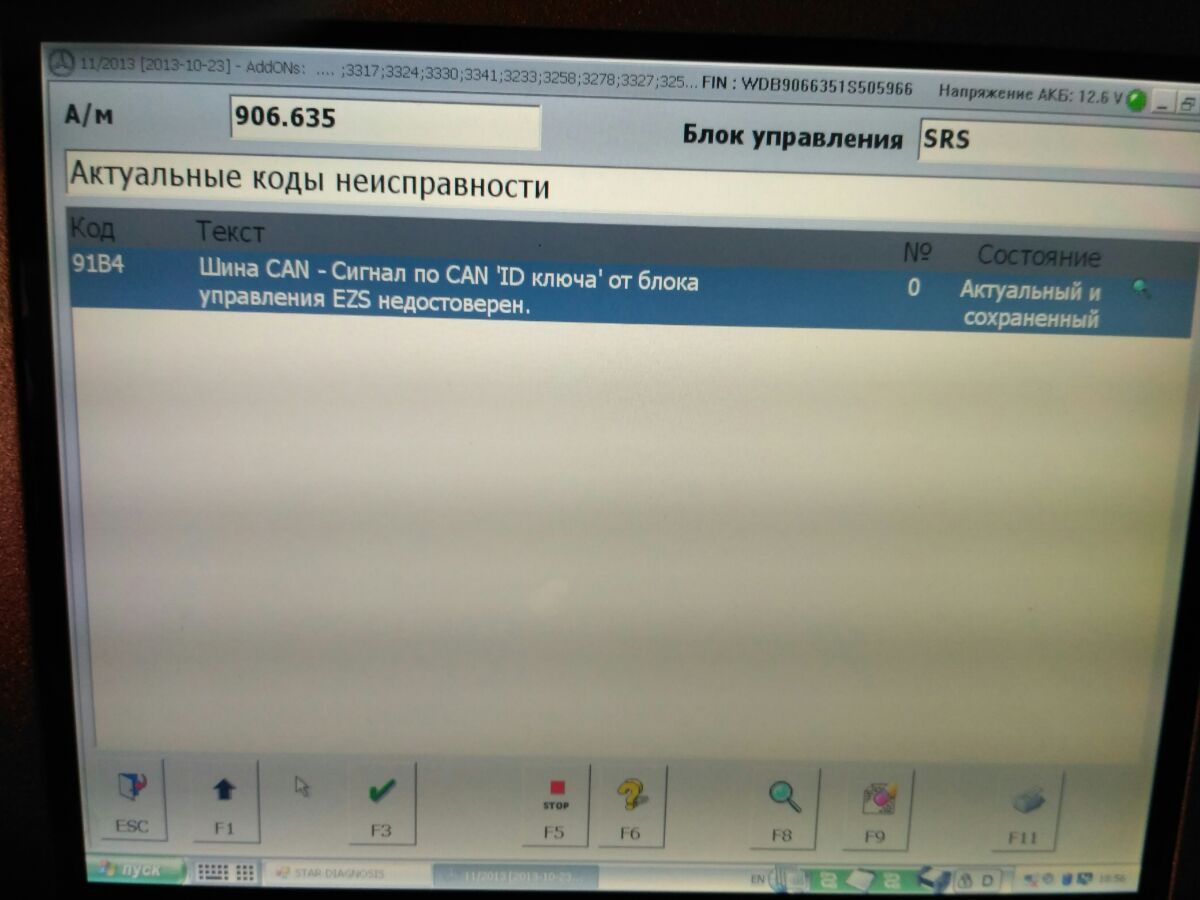

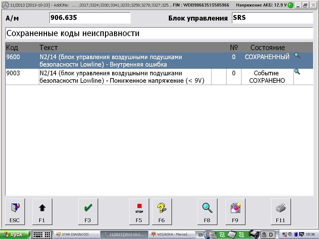

Изначально ошибки по неисправности блока.
Нашел дамп-записал появилась ошибка по ID ключа.
Подсказывают, что надо сделать ввод в эксплуатацию. Это я я попробую.

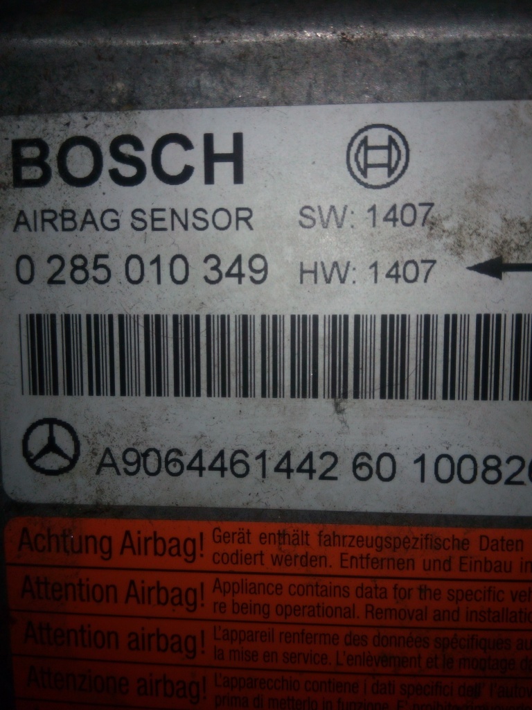

read_denis.bin
95320 srs 0285010349_donor.BIN
