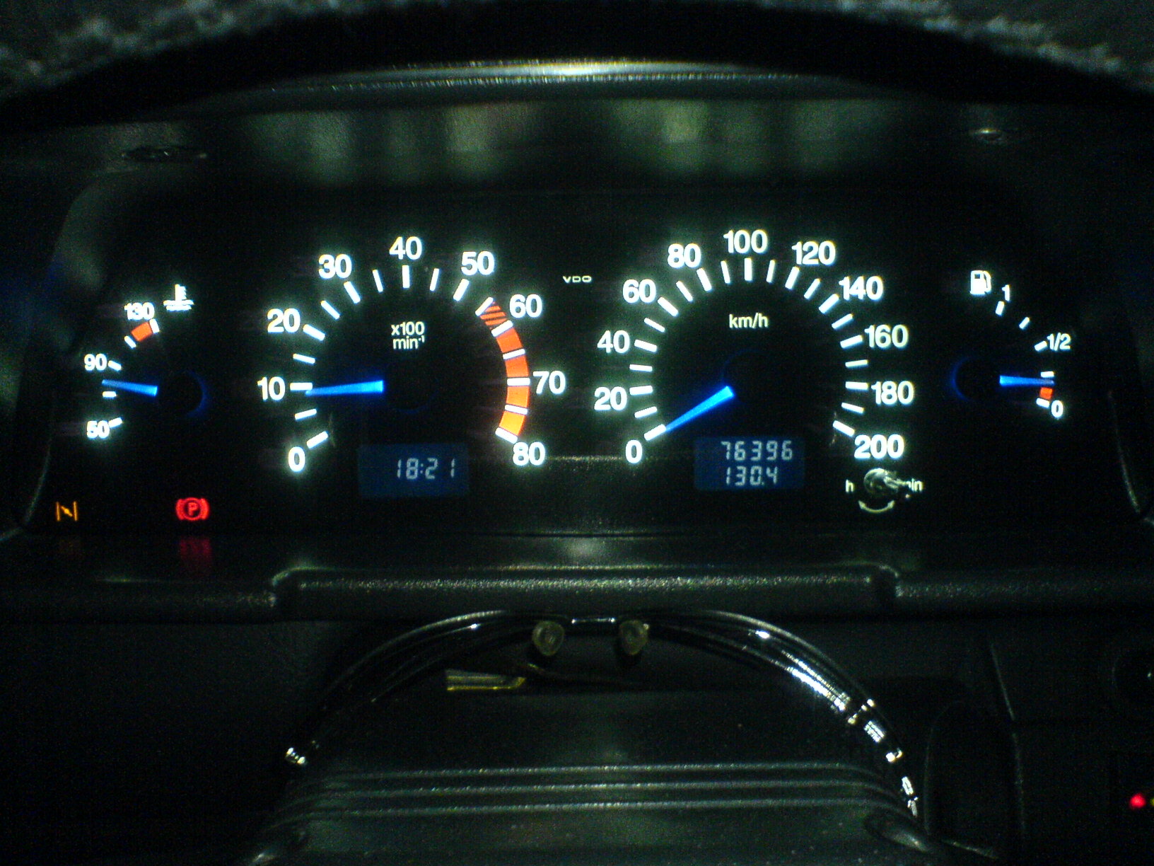

Хочу сделать RGB подсветку панели и чтобы все стрелки меняли свой цвет (стрелка тахометра например при увеличении оборотов краснела). С разработкой плат и написанием программ для контроллера проблем нет, вот только думаю откуда параметры стчитывать с k-line или непосредственно с соответсвующих датчиков?

  • Вот что я сделал со своей приборкой извените за качество фотки

Забыл сказать панель VDO, машина ВАЗ
Вот моя !

Да нет проблем вообще, многоцветных светодиодов полно, крепишь их под стрелками и в путь, к-линия не нужна конечно, зачем заморачиваться, схем считающих импульсы хватает, а также отслеживающих уровень напряжения(для температуры например чтобы красной становилась). Проблема тока в терпении аккуратности и времени на эти приколюхи
Ничего сложного : 4-е SMD светодиода(типоразмер 1206) небольшая платка, диоды можно последовательно соединить падение напр. на каждом будет вакурат в сумме 13-14В...
По центру отв. под ось...
Без резистора нельзя! Выгорит. Обязательно ограничить ток.

Делал щас а-ля оптитрон. Т.е. без подсветки панель черная.
Ушло 60 диодов под шкалы (SMD 3528) и по три SMD 5050 под стрелки.
Стекло заменил на тонированное оргстекло.
Смотрится великолепно!
Фотки пока нету, так как приборка накрылась медным тазом.
Сделаю в новой приборке - выложу.
ПРИВЕТ,ХОТЕЛОСЬ БЫ УЗНАТЬ КАК ЭТО ТЫ СДЕЛАЛ НА ЭКРАНЧИКАХ БЕЛЫЕ ЦИФРЫ,НА ВРЕМЕ И ПРОБЕГЕ.
