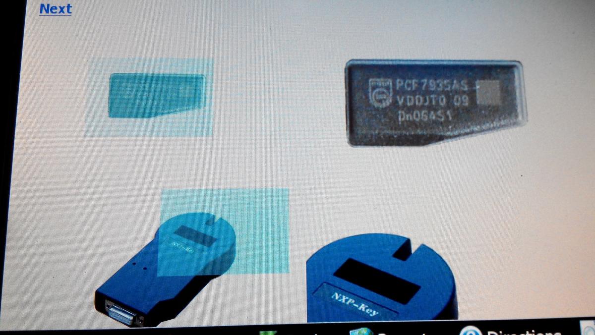

Нашел у себя девайс который вроде способен на прописку нового транспондера, это же оно??

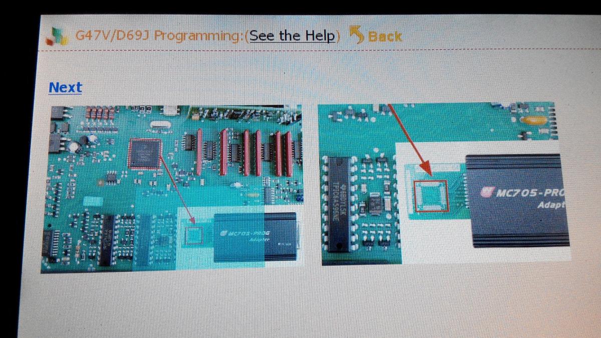

Я тоже это заподозрил...сегодня читанул дамп через к линию, фигня какая то получилась, дамп полупустой, может программа кривая??
ml163.bin
тебе же объяснили, у тебя ЕАМ стоит уже.

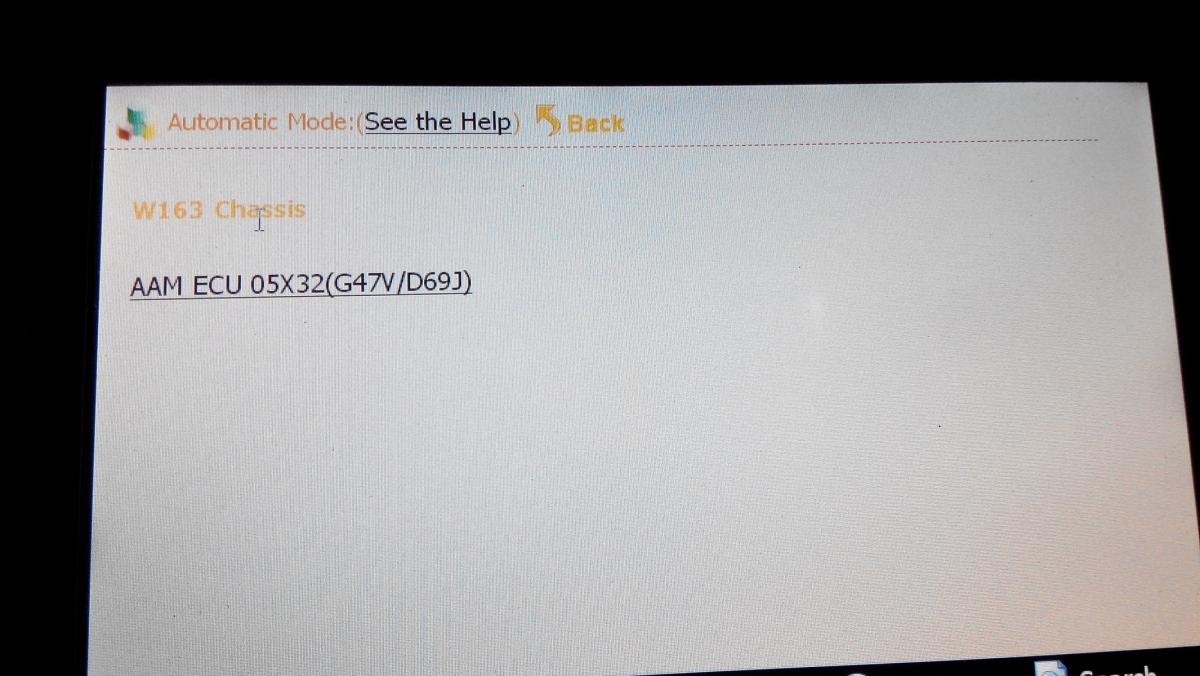

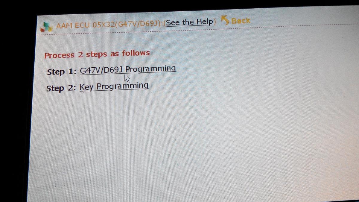

судя по диагностики там и aam и eam...то есть надо жестко действовать и выпаивать микросхему, хотелось чтоб по проще все это было...
AAM у них у всех есть, только в твоем случае он по запуску погоды не делает.
Проблема решена, нашел человека в 100км у которого есть abrites, приехал, привязал заново ключ, машина завелась.
