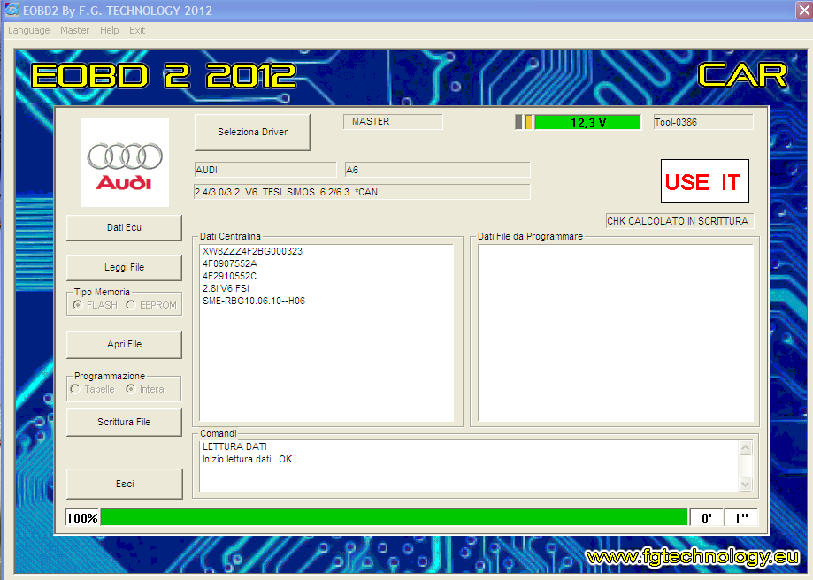

Хоть и прошёл год,но подниму тему.Кто чем делал такой блок и как?
https://www.auto-bk.ru/forum/topic/76994-audi-a6-simos-6-%D0%B8%D0%BB%D0%B8-8/#findComment-1111695
cmd по обд
https://www.auto-bk.ru/forum/topic/76994-audi-a6-simos-6-%D0%B8%D0%BB%D0%B8-8/#findComment-1111705
ECUFLESHER BSL.А после записи ничего переделывать не пришлось...?
https://www.auto-bk.ru/forum/topic/76994-audi-a6-simos-6-%D0%B8%D0%BB%D0%B8-8/#findComment-1111710
Я делал пару таких блоков Алекса флешером , без приключений , всё штатно.
https://www.auto-bk.ru/forum/topic/76994-audi-a6-simos-6-%D0%B8%D0%BB%D0%B8-8/#findComment-1111753
Eeprom внешний не трогайте. Работайте только с процем.
Изменено пользователем alehei4
https://www.auto-bk.ru/forum/topic/76994-audi-a6-simos-6-%D0%B8%D0%BB%D0%B8-8/#findComment-1111758
Пришлось после записи eeprom писать не разлоченный!
https://www.auto-bk.ru/forum/topic/76994-audi-a6-simos-6-%D0%B8%D0%BB%D0%B8-8/#findComment-1111903
Читайте только проц, ни каких действий с разлочкой не делайте, тем более еепром трогать не нужно. Как с контрольной решили вопрос?
https://www.auto-bk.ru/forum/topic/76994-audi-a6-simos-6-%D0%B8%D0%BB%D0%B8-8/#findComment-1111904
ECUFLASHERом всё делал.
https://www.auto-bk.ru/forum/topic/76994-audi-a6-simos-6-%D0%B8%D0%BB%D0%B8-8/#findComment-1111909
А делали только экологию или тюн?
https://www.auto-bk.ru/forum/topic/76994-audi-a6-simos-6-%D0%B8%D0%BB%D0%B8-8/#findComment-1111910
е2 тюн
https://www.auto-bk.ru/forum/topic/76994-audi-a6-simos-6-%D0%B8%D0%BB%D0%B8-8/#findComment-1111913
