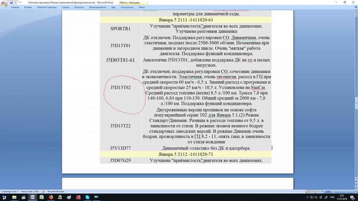

  • вот ... Много вопросов у начинающих вызывает проблема совместимости блоков ЭБУ разных типов и прошивок к ним.doc
  • Подборка для Я5 иVS c небольшим описанием J5_VS.rar
  • вот...плюсик нажмите,плиз A5V05N35_no pzu.rar

Добрый вечер. Мне нужна хорошая прошивка для нивы 3д. ЭБУ январь 5.1 блок 41. выкинут датчик ДМРВ и стоит божя искра. нужно чтобы хорошо с низов брола. Можно 2 режимку чтобы и верха подхватывала. И самое главное чтобы было выроженое торможение двигателем
вот прошу примерную налипил. проверьте пожалуйста.
