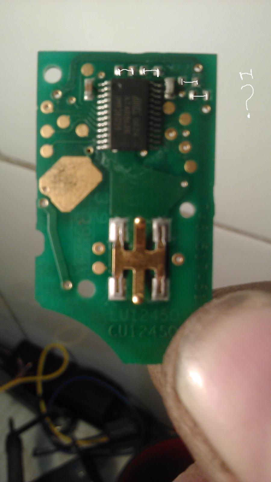

Приехал Vw caddy 2009 год. не работает штатный ключ д.у ..Привязал заново ПДУ,работает только внутри авто открывает закрывает,снаружи не срабатывает.Вскрыл ключ и обнаружил отсутствие некоторых запчастей( извините за качество фото  ).                                           vw caddy key.jpg
Может ли кто подсказать,что стоит на месте белых полос или фото платы ключа в HD.
Изменено пользователем autoleha-sto
А может просто батарейка села.
На фото конкретно указано где не хватает запчастей)))Видно что стояли ,но вырваны ,судя по всему при замене батареек,а может кто то ремонтировал...
Скачал даташит ATAR862R попробую разобраться

Добрый день!! У меня точно такая же ситуация, принесли брелок, меняли батарейку, вырвали эти же 4 элемента + микросхему atar862r, дорожки я восстановил, а вот с SMDшками сложнее.

У хозяина спроси историю последних движений ключа, бабки бери с него по полной, а он пусть разбирается с теми кто туда лазил.

Скачайте даташит на atar862r и всё будет понятно .
По даташиту установил запчасти ,всё заработало.Тему можно закрывать)))
