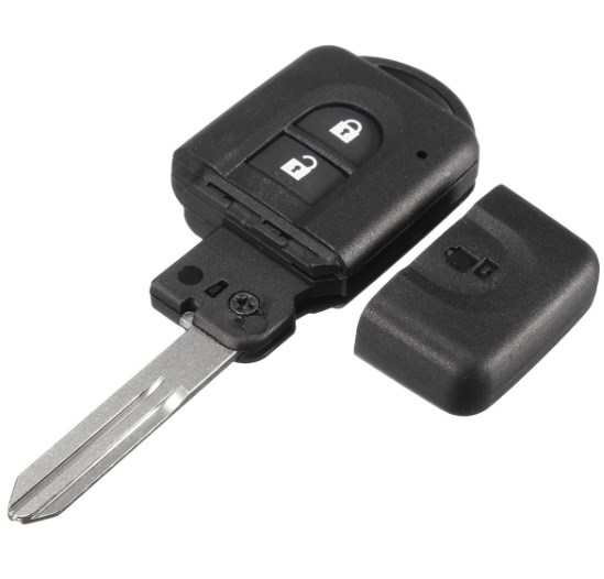

Ключ выкидной кейлесс с 4Д чипом внутри. В БСМ 95080, ну это так...
Хочу добавить ключ, у меня лежит парочка таких, но с 46 (7936). Хочу попробовать сначала подойдет ли по радиоканалу. Для этого, как я понимаю, мне нужно в мой ключ вставить чип 4Д, вместо 7936. Непонятная ситуация, когда вынимаю из родного чип, если в машине ключей нет, машина не заводится. Если заношу родной ключ (с вынутым чипом) то машина заводится. То есть чип в ключе нужен, только для аварийного запуска и прописывания ключа ?

intellegent
но выкидной
не овальный, где вставка с чипом (старый вариант), а прямоугольный, с пластиковой крышкой, которую часто теряют - выкидное жало - чип находится в передней части ключа
пробую прописывать через NATS - ни в какую. Fail обоими приборами. Пробовал и старым пином и новым. ХЗ, наверное скопирую просто.
С ниссанами часто такая вот засада, когда с первого, когда с 20-го раза прописываются. Мне интересно, будет ли без чипа работать и дальше. Сейчас работает. Клемму скидывал - работает. Раз 20 заводил - работает. Чип получается нужен только на случай севшей батарейки.
