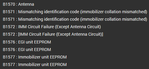

Опубликовано 14 января, 20179 г. comment_1017434 Всем привет , Subaru Forester 2014 история следующая , писал доп ключ через Авди по облаку , после чего авто перестало заводиться . В моторнике висит ошибка b1571 . , при этом количество прописанныхклюсей не изменилось , если класть ключи руками тангой эффекта нет . https://youtu.be/l7jVcqMJ1yI Думал что слетела синхра , вскрыл моторный , внешней еепром я не обнаружил .. куда копать? Ссылка на комментарий https://www.auto-bk.ru/forum/topic/77053-subaru-forester-2014-%D0%BF%D1%80%D0%BE%D0%B1%D0%BB%D0%B5%D0%BC%D0%B0-%D1%81-%D0%B8%D0%BC%D0%BC%D0%BE/ Поделиться на другие сайты Поделиться Поделиться сообщением
Опубликовано 15 января, 20179 г. comment_1017501 Думал что слетела синхра , вскрыл моторный , внешней еепром я не обнаружил .. куда копать? Да ну на, неужели? Давно известная проблема при прописке ключей в свежие Субару. Ищи кто сможет помочь с синхрой. Ссылка на комментарий https://www.auto-bk.ru/forum/topic/77053-subaru-forester-2014-%D0%BF%D1%80%D0%BE%D0%B1%D0%BB%D0%B5%D0%BC%D0%B0-%D1%81-%D0%B8%D0%BC%D0%BC%D0%BE/#findComment-1017501 Поделиться на другие сайты Поделиться Поделиться сообщением
Опубликовано 15 января, 20179 г. comment_1017543 Всем привет , Subaru Forester 2014 история следующая , писал доп ключ через Авди по облаку , после чего авто перестало заводиться . В моторнике висит ошибка b1571 . , при этом количество прописанныхклюсей не изменилось , если класть ключи руками тангой эффекта нет . https://youtu.be/l7jVcqMJ1yI Думал что слетела синхра , вскрыл моторный , внешней еепром я не обнаружил .. куда копать? писали уже на соседнем форуме что AVDI сносит синхру при прописке ключей на новых субарях, копать надо в сторону SSM им все восстановишь Ссылка на комментарий https://www.auto-bk.ru/forum/topic/77053-subaru-forester-2014-%D0%BF%D1%80%D0%BE%D0%B1%D0%BB%D0%B5%D0%BC%D0%B0-%D1%81-%D0%B8%D0%BC%D0%BC%D0%BE/#findComment-1017543 Поделиться на другие сайты Поделиться Поделиться сообщением
Опубликовано 15 января, 20179 г. Автор comment_1017563 Да, поставил ссм3 , 2 минуты и авто завелась , тему можно закрыть . Всем спасибо Ссылка на комментарий https://www.auto-bk.ru/forum/topic/77053-subaru-forester-2014-%D0%BF%D1%80%D0%BE%D0%B1%D0%BB%D0%B5%D0%BC%D0%B0-%D1%81-%D0%B8%D0%BC%D0%BC%D0%BE/#findComment-1017563 Поделиться на другие сайты Поделиться Поделиться сообщением
