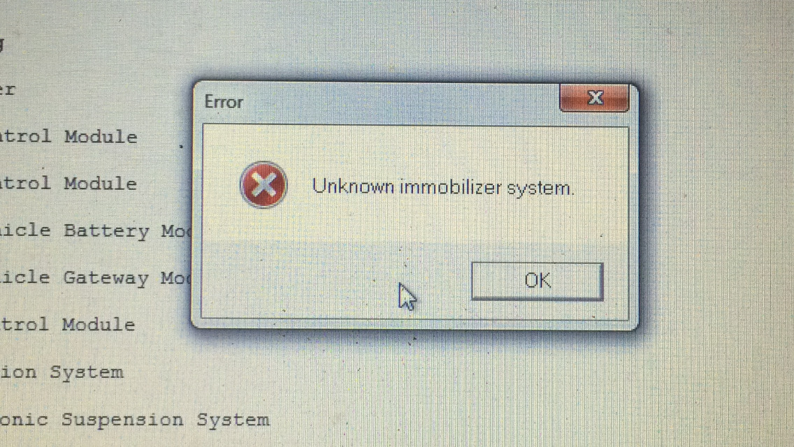

Если абрик пишет, что тип системы неизвестен, то связь есть, попробуй зайти в стирание ключа, оно начнется.
Связь с блоком есть 100%, обучение и стирание начинается без проблем, только вместо мастера подсунуть нечего
Ну тогда дело не в охране, выкладывайте содержимое еепром смарт блока.

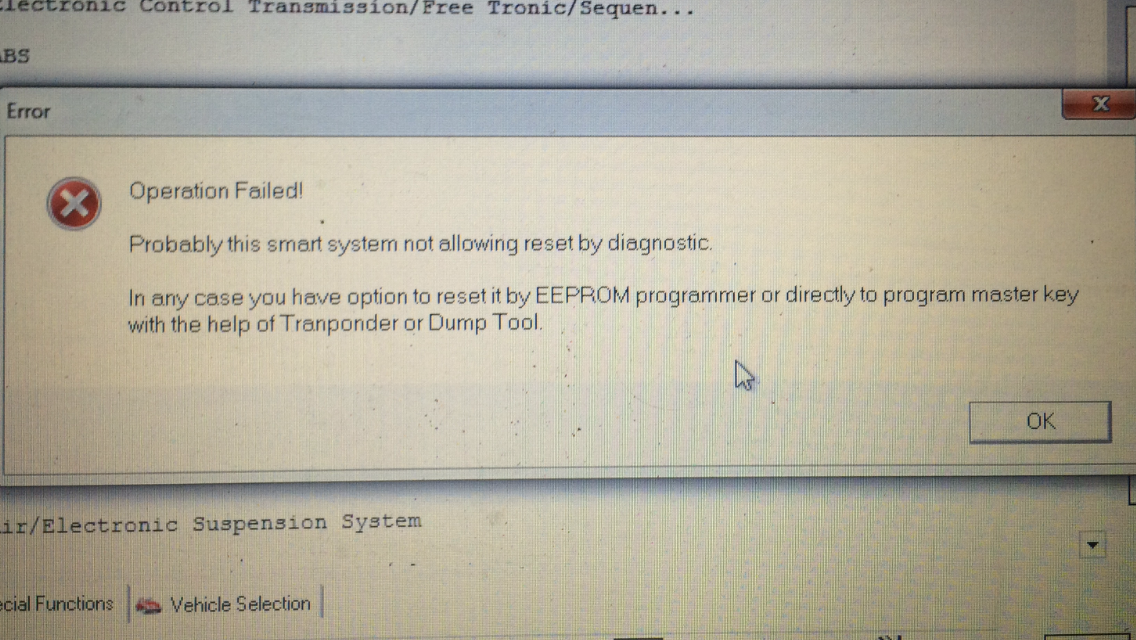

Это ресет:
Это эмуляция
Не могу найти где в Питере найти Кан анализатор
Все в кучу собрали. Какой ресет на европе? Абритусу он и не снился  :emot64:

По ресету не могу понять в чем проблема, номер смарт блока хоть в европу хоть в америку один и тот-же, а команда ресет не проходит. Толи конфигурация авто из бодика прописывается, толи еще чего.

По ресету - парт номер это для дилера... не для ресета. И никакой конфиг из бодика там не грузится, софты смарта немного разные... Но это не мешает иметь один партномер))
