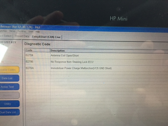

LC-200 2011 после долгого стояния и полной разрядки двух АКБ перестал реагировать на родной ключ. Нет реакции ни по ВЧ , ни по НЧ.
Зажигание не включается , зашел ТечСтримом через  "кей регистрейшен" - показал три кода - это  В2784 , В2786 , В278А .
Код В2786 -нет связи с блакиратором руля   -   я погасил (предохранитель помяенял по питанию "стиринг лок").
Коды В2784 и В287А остались . Обнаружил отсутствие  +5 Вольт на 14 пин кнопки "старт-стоп"  , он же 30 пин на сертификации , а также нет +5 Вольт на ВЧ запросчике (который в заде с права) , он же 29 пин на сертификации .
Цепи все исправны , проверили , замыкание  на массу нет .
При снятой кнопке и снятом разъеме вч запросчика ( он же  "дор контрол ресивер" ) - на выходах блока сертификации  30 и 29 напряжение +5 Вольт не появилось .
Есть подозрение на кнопку "старт - стоп" , так как при снятой сертификации , при подключение кнопки к своему разъему , цепь   -   "14 пин кнопки - 30 пин сертификашки"  - практически садиться на массу .

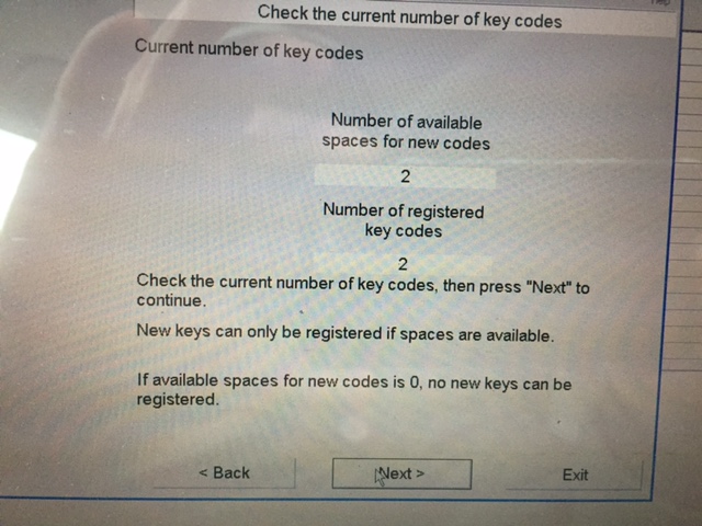

 3, В новую сертификацию можно зарегистрировать родные ключи от этого авто ?

Привет! посмотри разьёмы справа и с лева не окисленные , соединяющие переднюю и заднюю часть автомобиля у ног. если окислены почистить, сгнившие во становить, питание 5 вольт проверишь, если нет, поменяй микросхему в блоке сертификации, не помню на память как называлась, она и делает 5 вольт , и посмотри не греются элементы на блоке,

Как и предполагалось - основная причина была в кнопки старт/стоп .
В кнопке КЗ по цепи питания +5 V . Как следствие - выход из строя источника +5V в блоке сертификации.
Этим же источником +5V запитывается ВЧ запросчик (433 МГЦ) , который расположен сзади справа.
И получается , что сертификация вообще ни как не может прочитать ключь .
Кнопка заменена на исправную б/у.
Сертификация заменена на исправную б/у .
Дамп родной сертификации был перенесён , авто сразу завёлся ....
