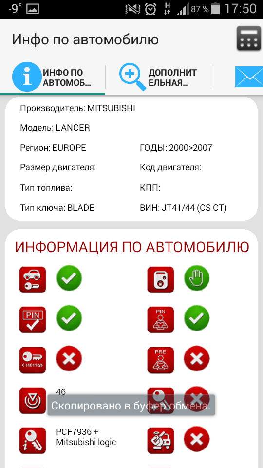

Всем привет, есть машинка Mitsubishi lancer 9 2006 полная утеря ключей, подскажите какой чип точно стоял 46 или 4d-61? Если поможет есть VIN JMBSNCS3A6U023387
https://www.auto-bk.ru/forum/topic/77083-mitsubishi-lancer-9-2006/
Я и сам думаю что 46й, просто в смущение ввела таблица на smartkey.ru именно по 2006 году. Машинка от меня за 50 км и хочется подьехать подготовленным.
Изменено пользователем zmeeey
Вот мне тоже интересно, с какого года идет 46 ?
вот посмотри
MITSUBISHI LANCER 2003 2006 Transponder TEXAS Crypto 4D ● 4D ID61 ● JMA : TP26, TPX2
MITSUBISHI LANCER 2006   Transponder PHILIPS Crypto2 ID46 ● JMA TPX4 ● PCF7941AT ● PCF7936

вот посмотри

У них на иммо написана частота. И сразу все понятно.
Вот это уже ближе к истине) Не подходить к машине методом тыка, пусть и из двух вариантов, а прочитать наклейку. Так понимаю 134. 2 кHz это чип 4D, 125 kHz это 46й чип. или 430 )))
