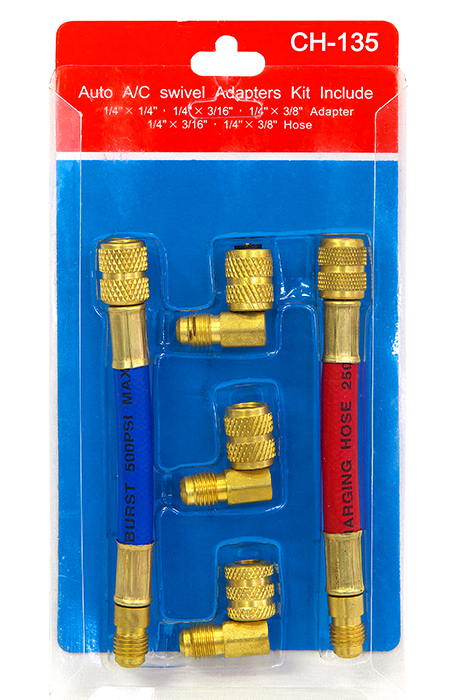

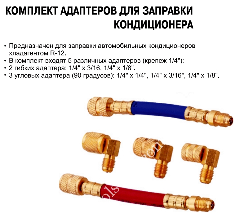

Опубликовано 26 января, 20179 г. comment_1021511 Да у меня такой же сделан из фреон-заправочного шланга и угол не девяносто градусов тоже.На Нивы упирается в шланчики от печки.На шнивах там расстояние побольше,но тоже тяжело вкручивать его.Надо на 90 градусов его трубку выгибать,что невозможно-сломается.Не вопрос, есть набор заправочных переходников, он стоит недорого, там и уголок есть и адаптер как на самок от колёса, на франсузком автопроме такие встречаются. Ссылка на комментарий https://www.auto-bk.ru/forum/topic/77111-%D1%83%D0%BF%D0%BB%D0%BE%D1%82%D0%BD%D0%B8%D1%82%D0%B5%D0%BB%D1%8C-%D0%BD%D0%B0-%D1%82%D0%BE%D0%BF%D0%BB%D0%B8%D0%B2%D0%BD%D1%8B%D0%B9-%D0%BC%D0%B0%D0%BD%D0%BE%D0%BC%D0%B5%D1%82%D1%80/page/2/#findComment-1021511 Поделиться на другие сайты Поделиться Поделиться сообщением
