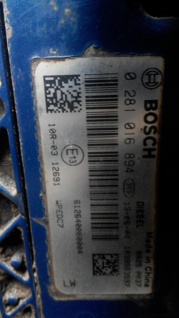

Опубликовано 18 января, 20179 г. Автор comment_1018824 вот фото блока есть у кого схема бута на этот блок Изменено 18 января, 20179 г. пользователем kvihome Ссылка на комментарий https://www.auto-bk.ru/forum/topic/77138-shacman-%D0%B1%D0%BB%D0%BE%D0%BA-wpedc7-edc17cv4454/#findComment-1018824 Поделиться на другие сайты Поделиться Поделиться сообщением
Опубликовано 18 января, 20179 г. comment_1018832 фотку с разьемами надо было, их 2 - это едс 17 вс 54 - евро 4, под евро 3 без мочевины сделает водолей- у него должны быть прошивки, к-таг прочитает может быть с разбором, но что заливать будешь? Ссылка на комментарий https://www.auto-bk.ru/forum/topic/77138-shacman-%D0%B1%D0%BB%D0%BE%D0%BA-wpedc7-edc17cv4454/#findComment-1018832 Поделиться на другие сайты Поделиться Поделиться сообщением
Опубликовано 18 января, 20179 г. comment_1018838 Это edc17cv44/54 , читается openbox-oм с модулем . Так же можно катлетой работать как massey fergusson с разборкой-доработкой . Я читал-писал обоими вариантами . Изменено 18 января, 20179 г. пользователем yalymka Ссылка на комментарий https://www.auto-bk.ru/forum/topic/77138-shacman-%D0%B1%D0%BB%D0%BE%D0%BA-wpedc7-edc17cv4454/#findComment-1018838 Поделиться на другие сайты Поделиться Поделиться сообщением

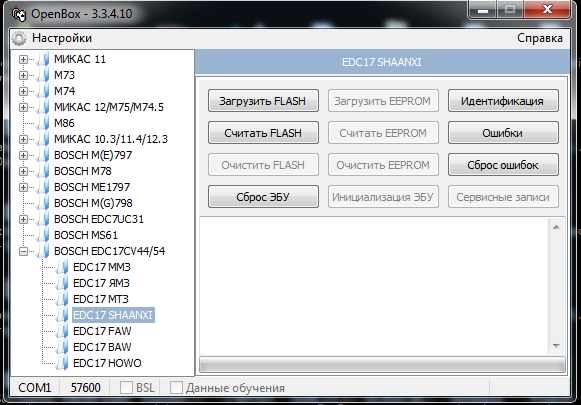

Опубликовано 15 апреля, 20179 г. comment_1046140 Ребят подскажите openbox3 читает BOSCH EDC17CV44/54 или только пишет,на сайте чего то про чтение ни чего не указано? Ссылка на комментарий https://www.auto-bk.ru/forum/topic/77138-shacman-%D0%B1%D0%BB%D0%BE%D0%BA-wpedc7-edc17cv4454/#findComment-1046140 Поделиться на другие сайты Поделиться Поделиться сообщением
Опубликовано 15 апреля, 20179 г. comment_1046154 Сам догадаешься ? Ссылка на комментарий https://www.auto-bk.ru/forum/topic/77138-shacman-%D0%B1%D0%BB%D0%BE%D0%BA-wpedc7-edc17cv4454/#findComment-1046154 Поделиться на другие сайты Поделиться Поделиться сообщением
Опубликовано 15 апреля, 20179 г. comment_1046163 Спасибо Вам читает через диагностическую колодку или на столе? Ссылка на комментарий https://www.auto-bk.ru/forum/topic/77138-shacman-%D0%B1%D0%BB%D0%BE%D0%BA-wpedc7-edc17cv4454/#findComment-1046163 Поделиться на другие сайты Поделиться Поделиться сообщением
Опубликовано 15 апреля, 20179 г. comment_1046224 Читает-пишет и на столе и через дырку . Ссылка на комментарий https://www.auto-bk.ru/forum/topic/77138-shacman-%D0%B1%D0%BB%D0%BE%D0%BA-wpedc7-edc17cv4454/#findComment-1046224 Поделиться на другие сайты Поделиться Поделиться сообщением
