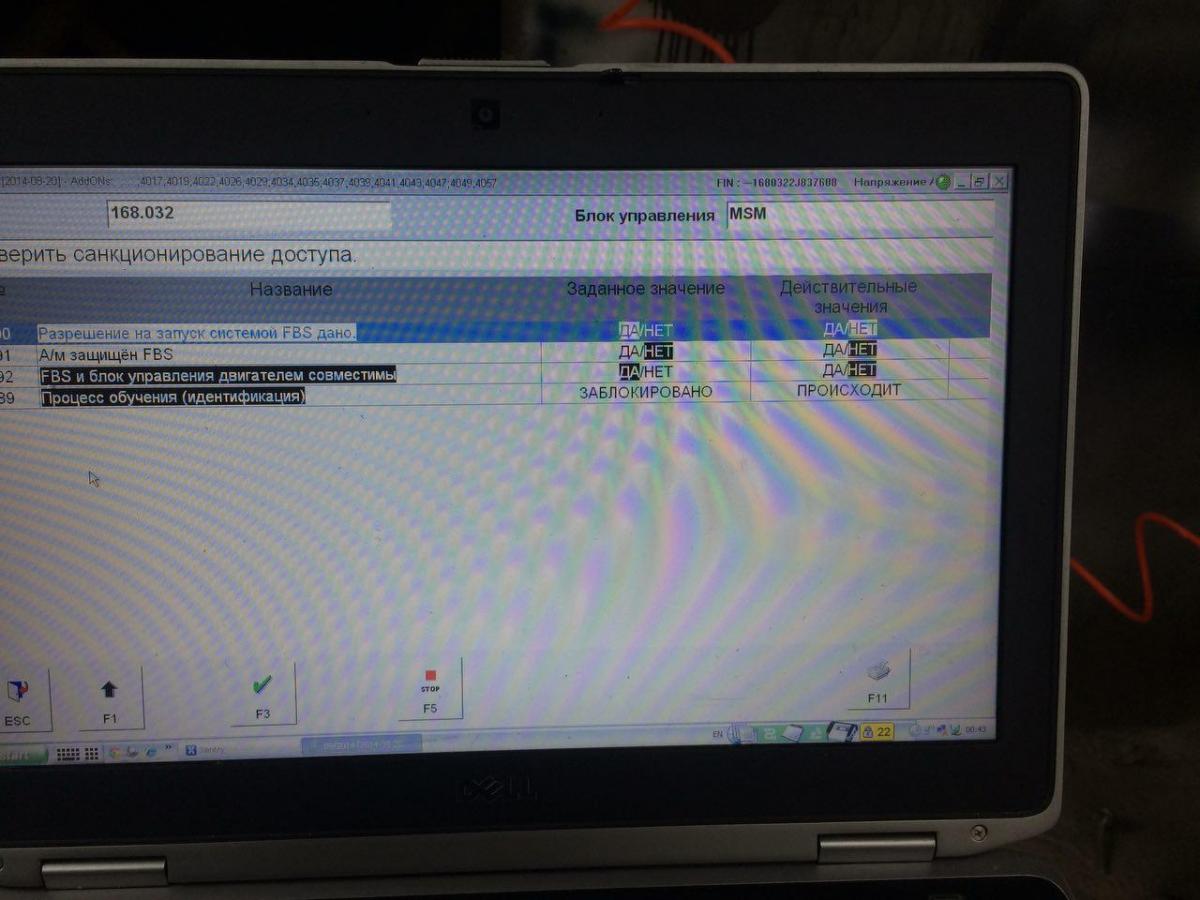

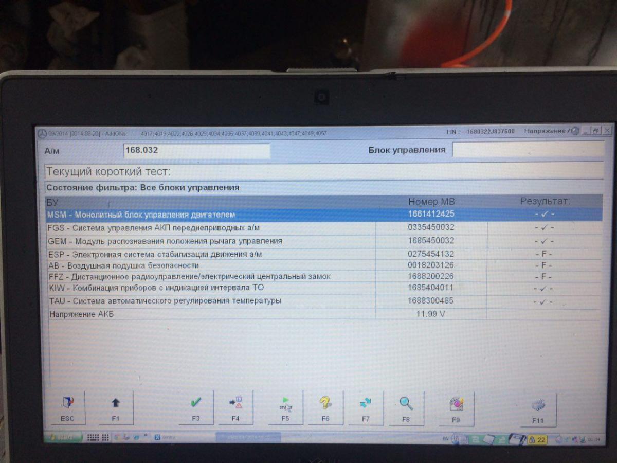

Всем привет! Кто сталкивался с ошибкой B1701 Неправильный код разблокировки по CAN от блока управления двигателем в блоке immo (168 820 04 26) Блок не родной
Мозг подготовили под привязку, сам мозг в заслонке (А1661412425)
Начинается адаптация, просит запустить движек, пробуешь, а стартера нет. Отменяешь кодирование, выкл-вкл зажигание, ошибка в иммо B1701, в движке чисто. При этом (фото)

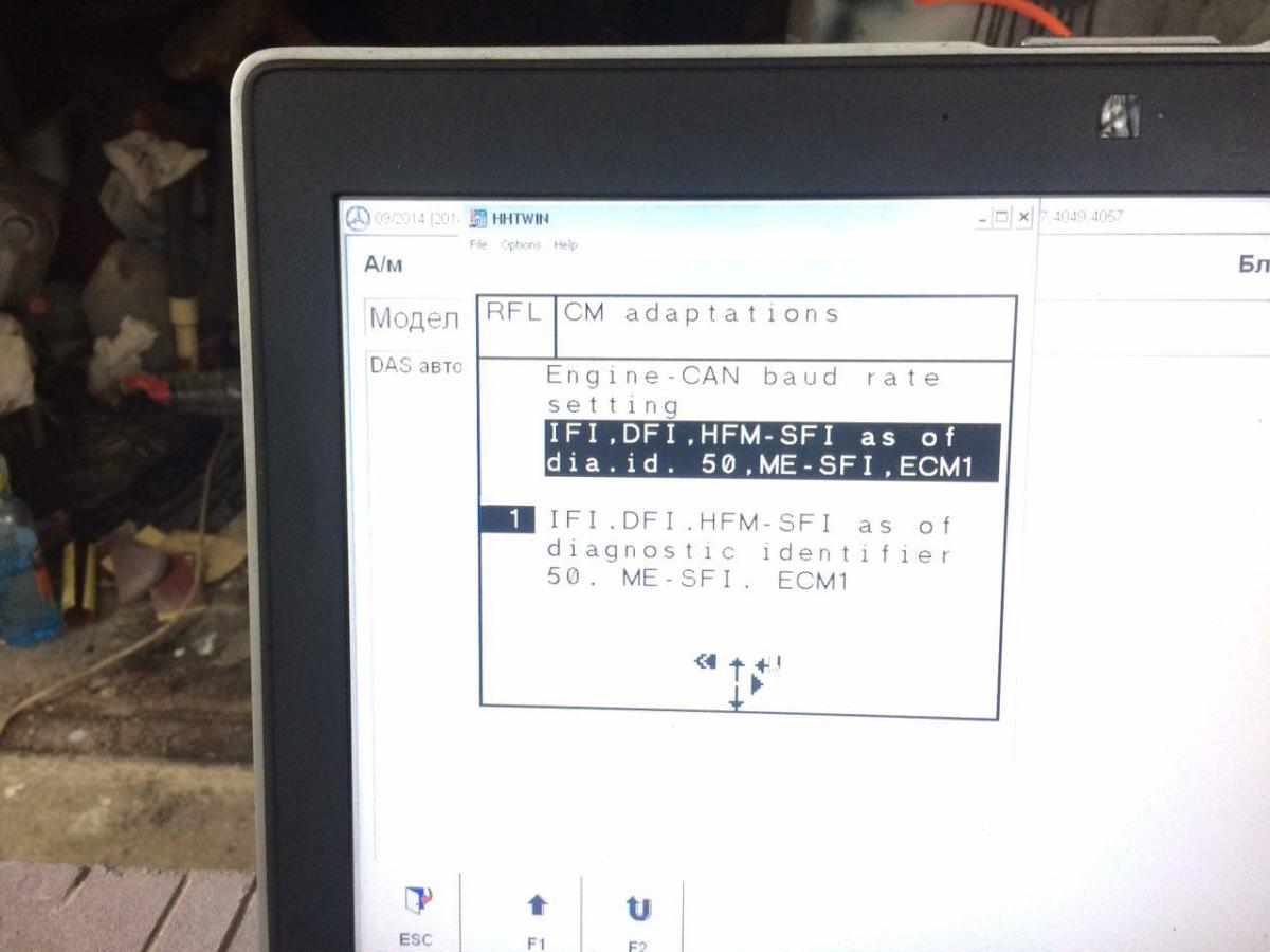

Неродной иммо. Нашел на забугорном форуме инфу, о том что у этот иммо должен диагностироваться через DAS а не через HHT.
HHT - совместимые блоки ECU MSM 1.4
DAS - совместимые блоки ECU MSM 2.0

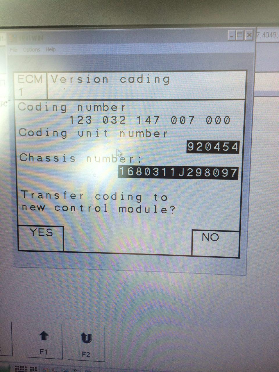

Блок который я нашел вызывается через HHT. Либо его надо делать новым, либо искать прошиву, либо воевать с CM кодировкой блока которая и общается с моторником. На паре фоток ниже те самые кодировки блока immo.
Надо моторник новым делать и вязать иммо.
Сделан он новым. Блок FBS является несовместимым.
Тут либо вариантное кодирование иммо, либо перепрошивка иммо. Мозг только за, а иммо не понимает его. и в иммо висит ошибка B1701. Мозгу хорошо настолько, что для него не совместим этот блок иммо. При этом по MSM ни одной ошибки
