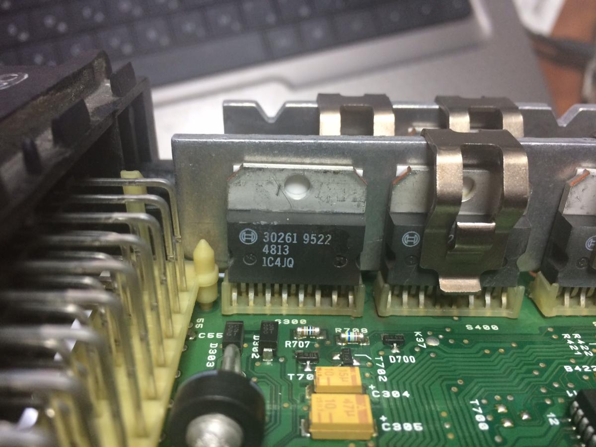

Диагноз сгорел блок,
точнее микросхема БОШ 30261 9522 4813 IC4JQ

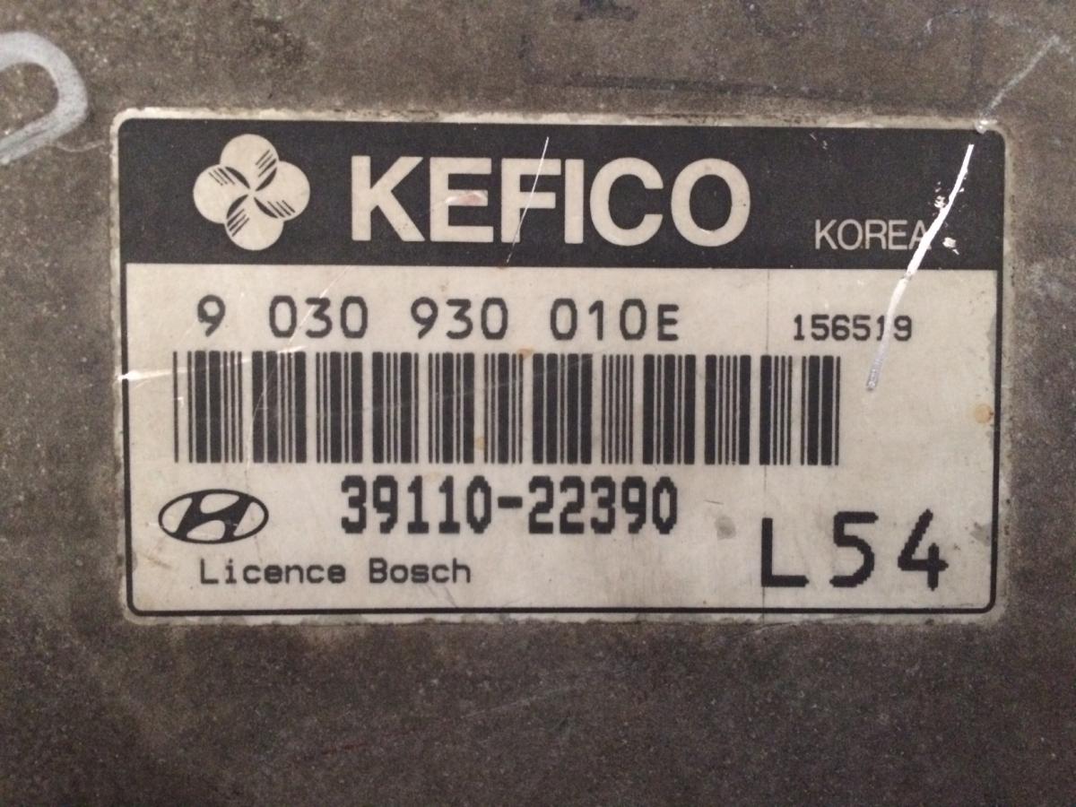

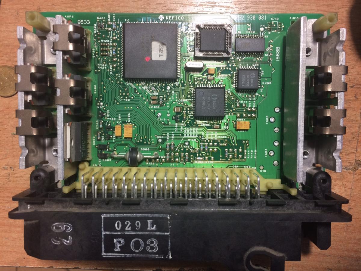

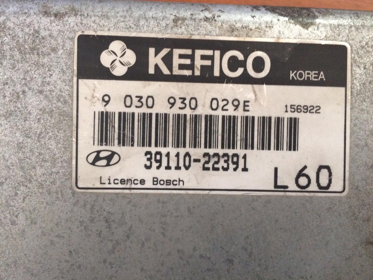

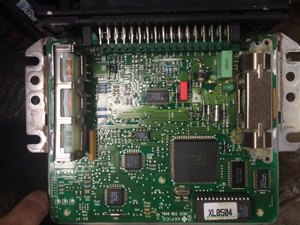

Клиент притащил блок
машина заводиться, но нет холостых и не выходит на диагностику
ПС забыл про шильдики
Есть подозрения что "новый" блок для MAP, а на машине стоит MAF
и с диагнозой непонятки - может распиновка
Может есть у кого распиновка этих блоков?
