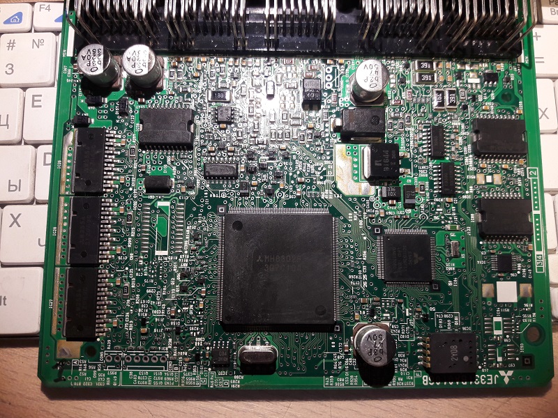

Добрый день.В ECU по диагнозе пишет ошибку по дросселю и по ключу P1122 и P0513.
Дамп иммошника Miraclone принимает,и ключ распознаёт.
Подскажите,при замене моторника достаточно только eeprom 24C04 перекинуть,или нужно какую-то привязку к иммо ещё делать?Дампы прилагаю

Достаточно перекинуть eeprom.
Моргает CHECK ENGINE и те же ошибки
Так может дело не в эбу. Проводка, дросель звонил?

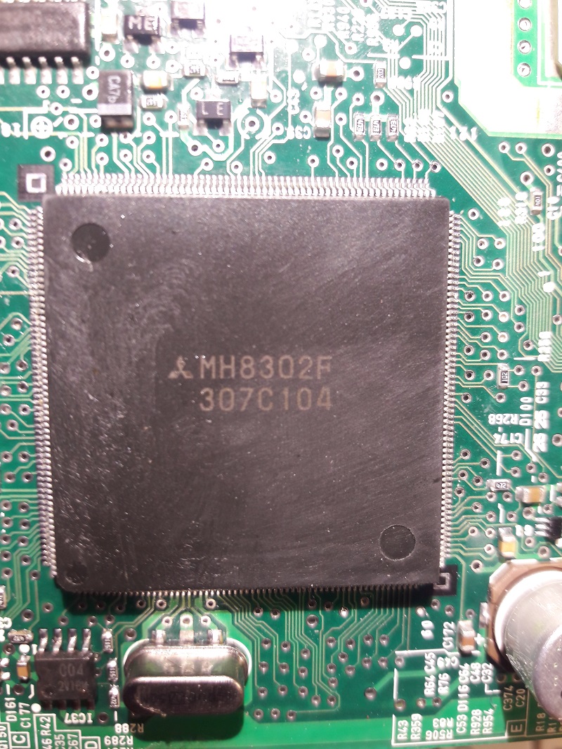

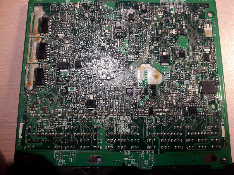

  • Author
Mitsubishi
MH8302F
307C104
  • Author
Чем только его прочесть?
