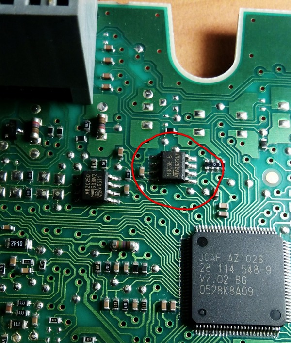

Доброго времени суток. рено сценик 2 со всеми любимым щитком приборов с газоразрядными индикаторами. запускается и работает нормально.при просыпании пищит 2 секунды (я так понял на отсутствие бензина в баке) но бензин есть и провода в порядке, но щиток не показывает уровень топлива в баке (моргает нижний сегмент уровня топлива), и вместо пробега и показаний бортового компьютера надпись " tableau non configure " и значёк гаечного ключа под надписью. на кнопки переключения бортового компьютера не реагирует. в наличии есть "клип" в программе клипа в разделе "панель приборов" "ремонт" есть пункт "конфигурация" в котором можно выставить язык, межсервисный интервал, тип кпп, наличие абс, итд. при выставлении нужных параметров они в клипе сохраняются, но надпись на щитке не пропадает. конфигурация не проходит. если провод идущий к датчику уровня топлива замкнуть на массу или отрезать то щиток это понимает и начинает моргать индикатором уровня топлива в другом режиме. тахометр спидометр и остальные индикаторы работают адекватно. куда копать? почему конфигурация не удается?

хозяйка говорить что она единственный хозяин и ничего не отматывала. как обычно это у них бывает не работал шим регулятор, щиток мерцал, отключался, не просыпался когда нужно, но эту проблему, я как обычно, решил заменой полевика и резисторов. а вот с этой конфигурацией ничего не могу сделать. я уже несколько дней с "клипом" испробовал все возможные варианты, "клипом" пользуюсь давно, и переконфигурировать щитки приборов, активировать подрулевые джойстики и аудиовходы приходилось не раз, опыт есть в этом вопросе. "клип" свои действия выполняет как обычно, я выставляю нужные пункты в нужные значения и нажмаю "применить" конфигурация проходит изменения сохраняются, после снятия клеммы акб на авто, и повторной диагностике сделанные мной изменения сохраняются, но надпись со щитка приборов всё равно не пропадает.

покажи дамп щита.
  • Author
имеется в виду дамп микросхемы 93с56
Я лаунчем правил конфигурацию. Даже если дамп поплыл, подкидываешь валидный, полирнешь лаунчем и всё.

Доброго времени суток, собрал я программатор,  выпаял микросхему  93с56 (она в корпусе SO8 ) и так как нет приспособ для подключения к микросхеме, было принято решение купить аналог в DIP и панельку для неё, скачал дамп, залил в микросхему в DIP корпусе, с помощью собранного программатора, сравнение записываемой и записанной информации ошибок не даёт, но при подпаивании в щиток - щиток перестаёт запускаться, ставлю родную 93с56 щиток запускается но так-же ругается на конфигурацию, пробовал несколько разных дампов залить в DIP 93с56 - щиток не запускается. не подходят дампы? Чтоб воспользоваться программой для правки дампа нужен дамп родной микросхемы, а если в нём ошибка какая ни будь присутствует то программа поможет? посмотрел программу прикольная, помогла бы только) спасибо.

Сегодня щиток запустился в нормальном режиме, перестал просить конфигурирование. всему виной моя невнимательность DIP 93с56 и SO8 93с56 действительно по даташиту с одинаковой распиновкой, но в программе к программатору была справка о распиновке, в которой было указанно что SO8 93с56 имеет другую распиновку, но там еще сноска была, что это для определённых микросхем. данную сноску я не заметил и распаивал не правильно. стоило распаять как положено и на 5 по счету дампе щиток запустился и надпись пропала. пробег был удачно скорректирован до нужного, программой любезно предоставленной пользователем ( pelot ) за что ему огромное спасибо! так как в подошедшем дампе было 235 тыс. км. клипом проконфигурированы нужные пункты.
