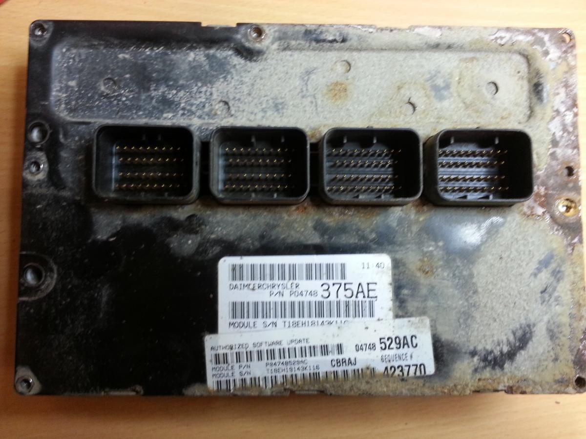

Здравствуйте машина chrysler voyager 2005 г. мотор 3.3 бензин европеец.Надо заменит блок двигателя,блок с четырьмя разъемами.Открыл блок хотел найти еепром чтобы перенести в новый блок но неношол.Пожалуста потскажите как привезать другои блок,где в блоке находится еепром и хватит его перенести в новы блок.Фото блока прилагаю.

С низу смотри,должен быть

есть вариант, что в мотороле

еепром мотрника с другой стороны платы. Еппром АКПП с наружней стороны. Если номера блоков совпадают, то достаточно еепрома морника.

Там два ээпром,с обоих сторон,один для моторного, один для АКПП.
Переносить надо обои!!!
Во втором тоже есть кое что интересное!
Если номера отличаются,а найти один в один моторный практически невозможно,то переносить ээпром полностью может и не прокатить.
Если эбу другой по номеру,присылайте в личку дампы,сделаю. :bux:

Добраться до обратной стороны там просто писец, но кое что в личке...

Да нормально,обычный стюдень(холодец) :emot64: всеж не резина.
У меня уже несколько штук убитых лежит,сгнивают они там быстро,под подкрылком.

Я в смысле, плату отодрать от зада.
