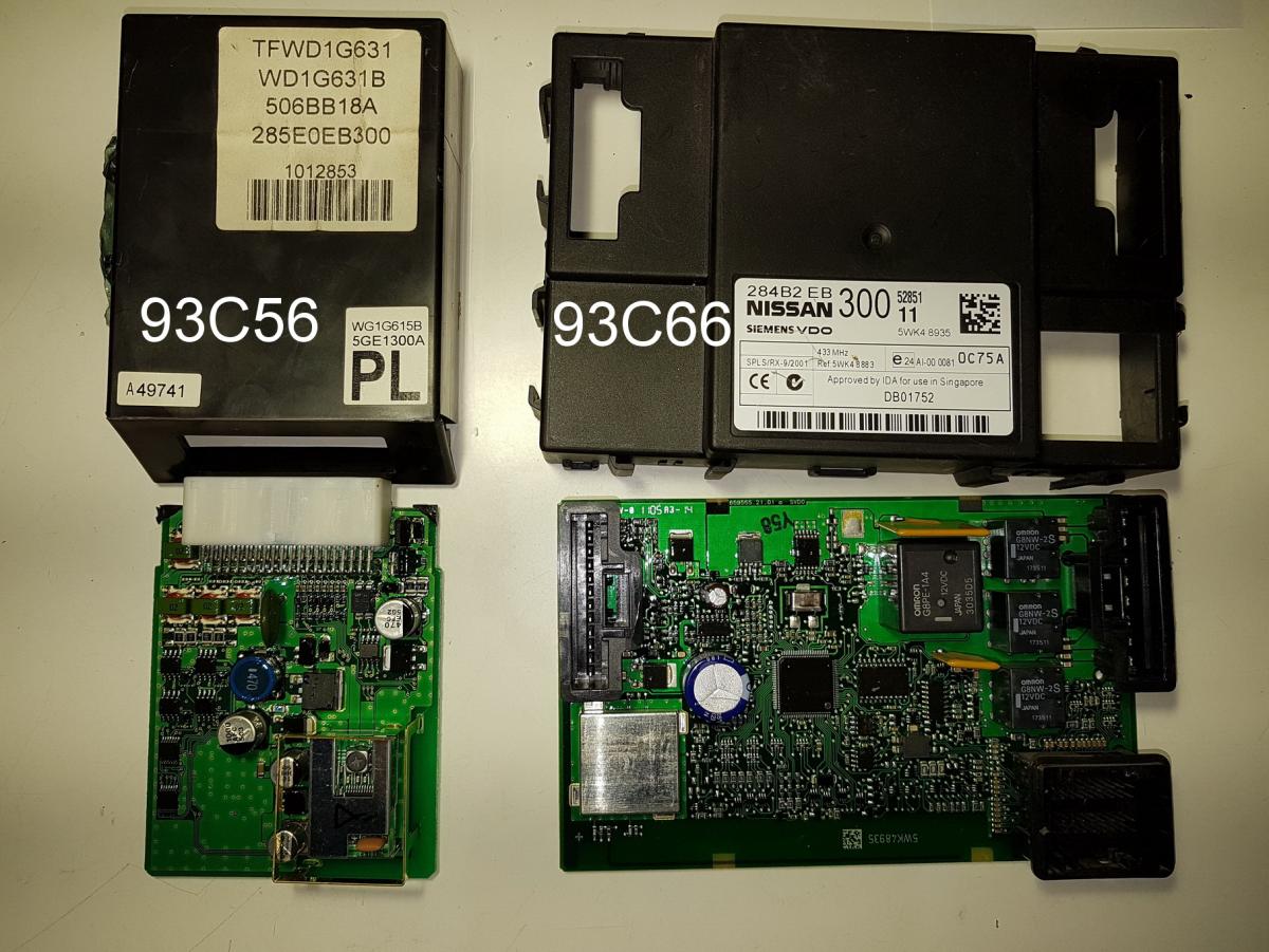

Опубликовано 25 января, 20179 г. comment_1021157 Со слов хозяина. На авто, после отключения клеммы акума на заведённом авто, перестал работать один ключ. Заводится только с автозапуска. Машину пригнали оффициалам, они уверяли что 2-3 часа и привяжут второй ключ. День работы дал только отрицательный результат. Она вообще перестала заводиться. Приговорили к замене блок интелектуального ключа. Хозя возмутился, что как то же он до них доехал. Притащили ко мне. Снял блок комфорта, который с лева на фото. Вычитал 93С66, танго увидела 2 ключа. Хозя зал 2 ключа, чип был только в одном, второй нашёл приклееным к кольцу на замке зажигания. Стало понятным почему не заводилась вторым ключём, конфликтовали 2 чипа. Теперь непонятка ! Нашол блок, который по номеру пробивается как блок иммобилайзера, в нём 93С56, он с права на фото. Дамп слил, но танга его не признаёт. Что это за блок ? bsi 93c66 orig.bin IMMO 93C56 orig.bin Ссылка на комментарий https://www.auto-bk.ru/forum/topic/77309-nissan-patfinder-2005-diz/ Поделиться на другие сайты Поделиться Поделиться сообщением
Опубликовано 25 января, 20179 г. comment_1021171 Блок комфорта справа. Может по диагностике попробовать нормально сделать для начала. Ссылка на комментарий https://www.auto-bk.ru/forum/topic/77309-nissan-patfinder-2005-diz/#findComment-1021171 Поделиться на другие сайты Поделиться Поделиться сообщением
Опубликовано 25 января, 20179 г. Автор comment_1021172 В тексте ошибка ! С права блок комфорта, с лева неизвестный. Блок комфорта справа. Может по диагностике попробовать нормально сделать для начала. Что по диагностике сделать ? Изменено 25 января, 20179 г. пользователем vandal Ссылка на комментарий https://www.auto-bk.ru/forum/topic/77309-nissan-patfinder-2005-diz/#findComment-1021172 Поделиться на другие сайты Поделиться Поделиться сообщением
Опубликовано 25 января, 20179 г. comment_1021173 Ключи прописать, если ошибки по нераспознанному. Консалт с картой или красный икс шайтан попробовать, скп. Там Пин 20 значный вроде, поправьте, если не так. Изменено 25 января, 20179 г. пользователем user172627 Ссылка на комментарий https://www.auto-bk.ru/forum/topic/77309-nissan-patfinder-2005-diz/#findComment-1021173 Поделиться на другие сайты Поделиться Поделиться сообщением
Опубликовано 25 января, 20179 г. Автор comment_1021175 Пин 4 знака. Мне нужно определиться что за блок, с лева на фото ! Ссылка на комментарий https://www.auto-bk.ru/forum/topic/77309-nissan-patfinder-2005-diz/#findComment-1021175 Поделиться на другие сайты Поделиться Поделиться сообщением
Опубликовано 25 января, 20179 г. comment_1021181 Блок интеллектуального ключа, который "приговорили". На диагностику бодик выходит? Где то промелькивало, что кан садил блок интеллектуального ключа. Изменено 25 января, 20179 г. пользователем user172627 Ссылка на комментарий https://www.auto-bk.ru/forum/topic/77309-nissan-patfinder-2005-diz/#findComment-1021181 Поделиться на другие сайты Поделиться Поделиться сообщением
Опубликовано 25 января, 20179 г. Автор comment_1021183 Да, бодик на диагностику идёт. Нет обменя с усилителем ключа, на замке зажигания. Ссылка на комментарий https://www.auto-bk.ru/forum/topic/77309-nissan-patfinder-2005-diz/#findComment-1021183 Поделиться на другие сайты Поделиться Поделиться сообщением

Опубликовано 25 января, 20179 г. comment_1021338 И как это могло повлиять на ридер. Накачку генерит ВСМ Как работает защёлка. Индикатор NATS как себя ведёт. В замке два микрика,один на жало И не известный блок и есть Intelligent Ссылка на комментарий https://www.auto-bk.ru/forum/topic/77309-nissan-patfinder-2005-diz/#findComment-1021338 Поделиться на другие сайты Поделиться Поделиться сообщением
Опубликовано 8 февраля, 20179 г. comment_1026056 блок I-key не доступен для диагностики (консалт 3+)хотя все сигналы туда приходят...кан, питание ,зажигание... Блок интеллектуального ключа, который "приговорили". На диагностику бодик выходит? Где то промелькивало, что кан садил блок интеллектуального ключа. Ссылка на комментарий https://www.auto-bk.ru/forum/topic/77309-nissan-patfinder-2005-diz/#findComment-1026056 Поделиться на другие сайты Поделиться Поделиться сообщением
Опубликовано 8 февраля, 20179 г. comment_1026069 И как это могло повлиять на ридер. Накачку генерит ВСМ Как работает защёлка. Индикатор NATS как себя ведёт. В замке два микрика,один на жало И не известный блок и есть Intelligent bcm старый умер намертво при попытке записать ключи выдает ошибку и выбрасывает из процедуры записи... поэтому так и получилось что клиент приехал сам , а при попытке ключи подписать старые ключи были стерты а новые соответственно не записаны... защелка вообще выгорела там наглухо...черные выгоревшие детали...она походу и унесла за собой блок интелектуального ключа... по поводу микриков...они были отрезаны при установке сиги поэтому с охраны заводилось тк наличие ключа было подключено к сиге...да и вообще там где стоят микрики чего то не хватает ..те они просто не достают до перемещающихся деталей в замке... ну это все о старом.. уже поставлен навая рамка и всм , но ключи все равно не записываются ... при попытке записать ключ всм уже принимает код ... предлагает всавить ключ включить зажигание ...происходит считывание ключа(накачка)(3 включения зажигания)но он его как будто не видит ((( ну и соответственно лампа иммо просто горит вот такие дела((( PS: извиняюсь за вклинивание в данную тему я и есть тот "диагност" официального диллера если что...и авто теперь снова у нас Изменено 8 февраля, 20179 г. пользователем aka-tehnic Ссылка на комментарий https://www.auto-bk.ru/forum/topic/77309-nissan-patfinder-2005-diz/#findComment-1026069 Поделиться на другие сайты Поделиться Поделиться сообщением
