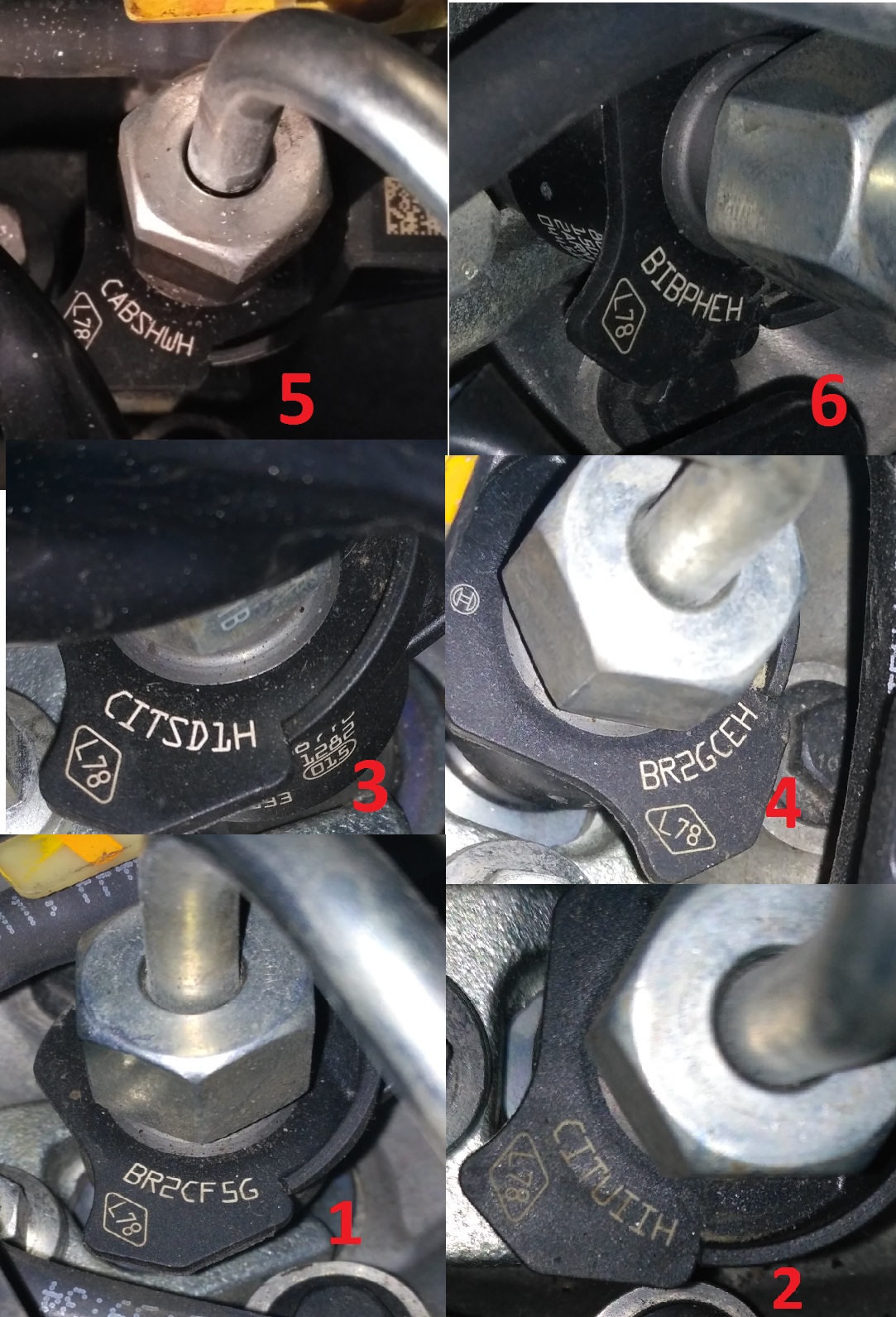

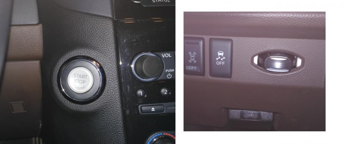

Опубликовано 25 января, 20179 г. Кто прописывал форсы на Infiniti или Nissan? Интересна сама процедура . Прописываю с помощью EasyDiag но номера не принимаются. Находил на форумах что надо именно ключом включать зажигание. Но на этом финике нет место под лезвие ключа есть отверстие под сам ключ .
Опубликовано 25 января, 20179 г. на наваре писал просто при включенном зажигании Ланч не взял карманом в лет Зажигание 2 раза на кнопку без тормоза

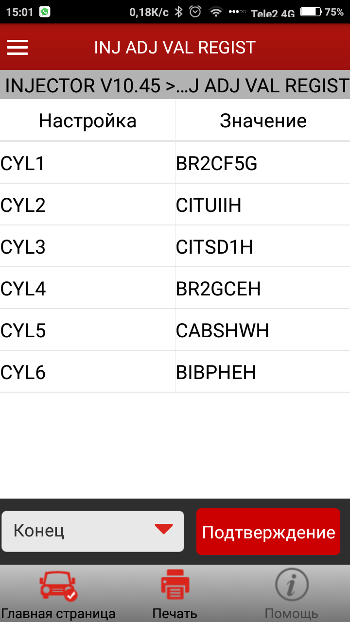

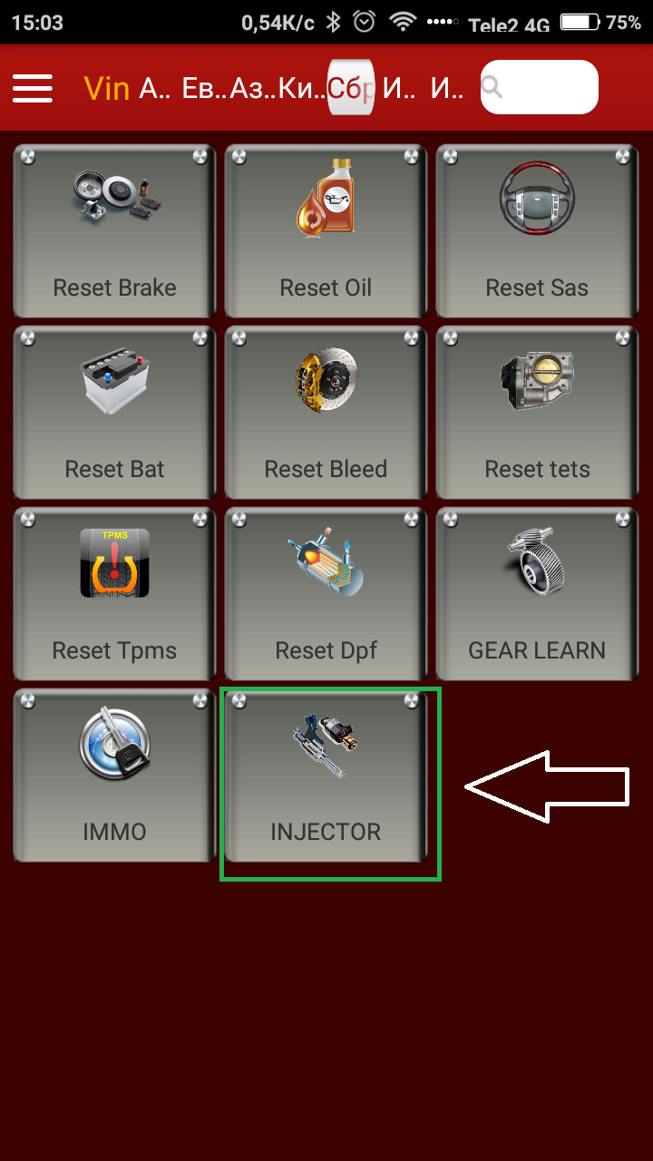

Опубликовано 25 января, 20179 г. Автор В общем все сделал лаунчем. Только не через софт инфинити а через софт по форсункам. Изменено 25 января, 20179 г. пользователем astronom

Опубликовано 25 января, 20179 г. Автор после записи проверили что коды правильные ? Да считал посмотрел все верно.

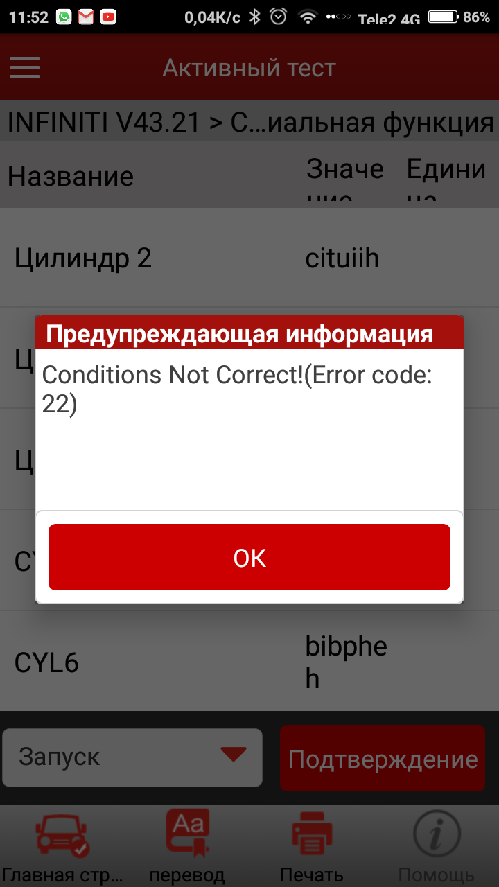

Опубликовано 25 января, 20179 г. 30 знаковые форсы , ланч не ложит. Проверено. Пишет, что якобы записал , но не сохраняет. А эти , 7-ми значные без проблем. Изменено 25 января, 20179 г. пользователем 052
