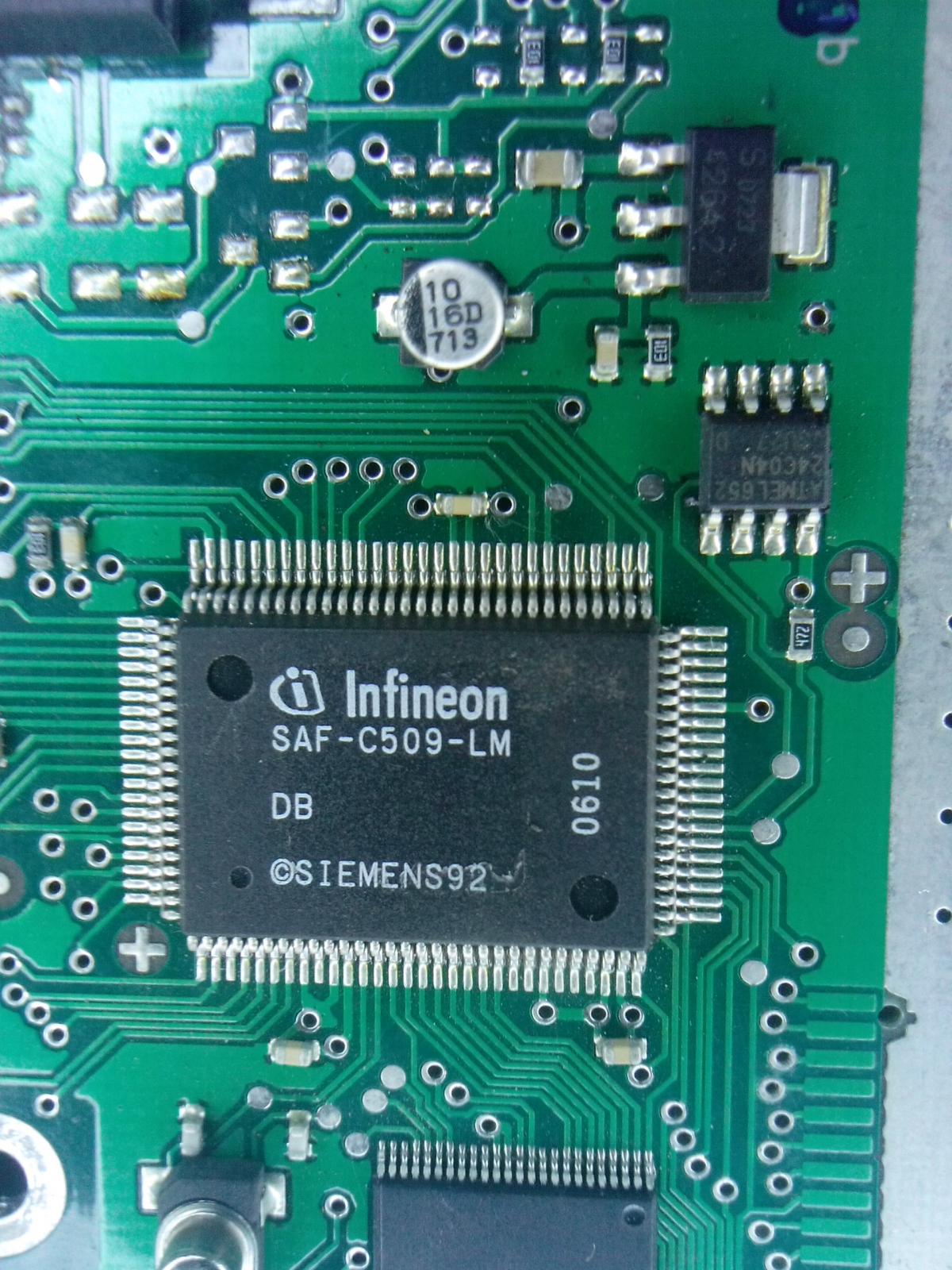

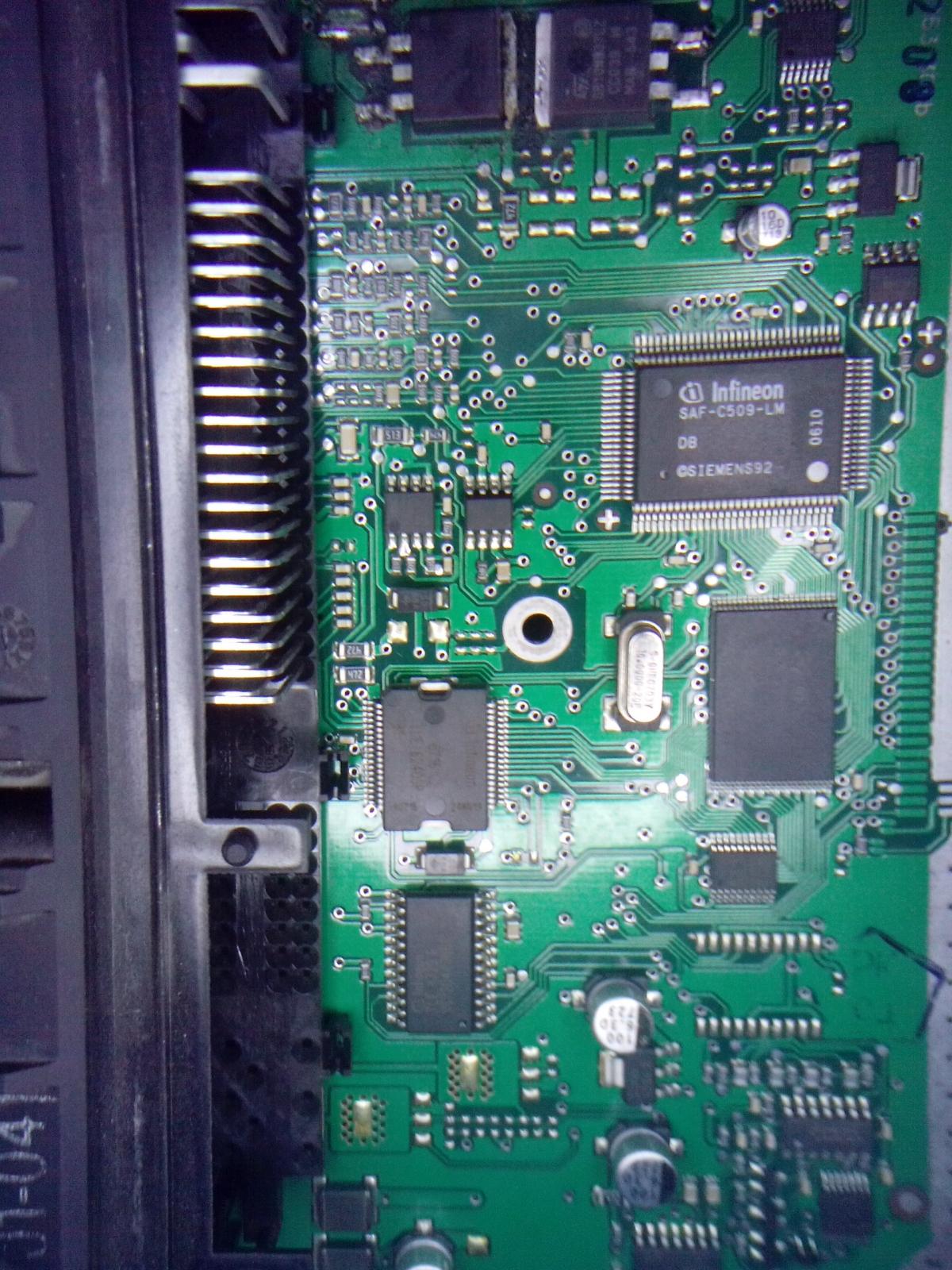

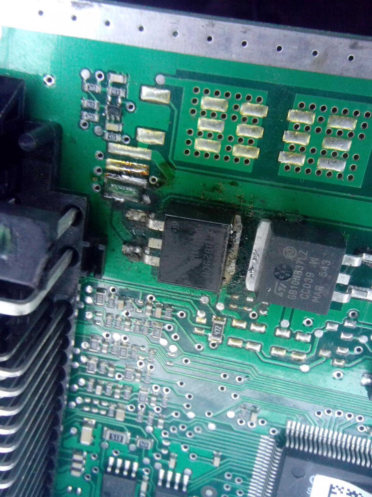

Ваз 2114 притащили по причине нет запуска двигателя. При выключении зажигания ЭБН продолжает работать до тех пор пока не скинешь клемму с АКБ. Предъистория  такова (со слов хозяина) месяца 3-4 назад проводили перепайку силового транзистора. Авто каталось всё было хорошо. Сегодня часа 2-а он на ней катался. И вдруг ...... С моей стороны что было сделано: подключился ЭБУ Я 7.2 с прошивкой от . Прокрутку видит, в топливной рампе 2,7; компрессия 12,5 во всех цилиндрах, метки ГРМ на месте. Катушку проверил на стенде искра есть. Но вот при выкл зажигании ЭБН продолжает работать пока не скинешь клемму.Предложил сменить прошивку естественно стояла защита от считывания. Залил A203EL36. ВКлючаем зажигание ЭБН работает  и не отключается так же при выключении. Сменил на A204DO57 такая же картина. Почему я применил метод тыка при перепрограммировании отсутствует бирка начальной версии ПО. Пробовал другие прошивки ничего не изменилось нет запуска и ЭБН работает до снятия клеммы с АКБ. Вся загвоздка конечно же в ЭБУ, на подменном БОШ 7.9.7 авто работает - однако хотелось бы исправить её родной ЭБУ.

меняйте драйвер
меняйте драйвер
Это который надо поменять?

Про драйвер правильно сказали, такое встречал не однократно, симптомы, на форсунках небудет импульса, и насос работает постоянно.

Добрый день. Чтобы не создавать новой темы спрошу в этой . Точно такой эбу январь 7.2 ваз 2110, после того как открутилась масса эбу машина заглохла . Массу восстановил. При включении зажигания чек загорается ,но нет прокрутки стартера не включается бензонасос не включается главное реле не выходит на диагностику при этом флеш и еепром читается и пишется комбилоадером. Хочу восстановить для подменного эбу.
У вас всего скорее не включается ГР из за этого не работает все остальное Меняем TLE-6240 потом смотрим дальше. Схему поищи на сайте и по ней все найдешь
