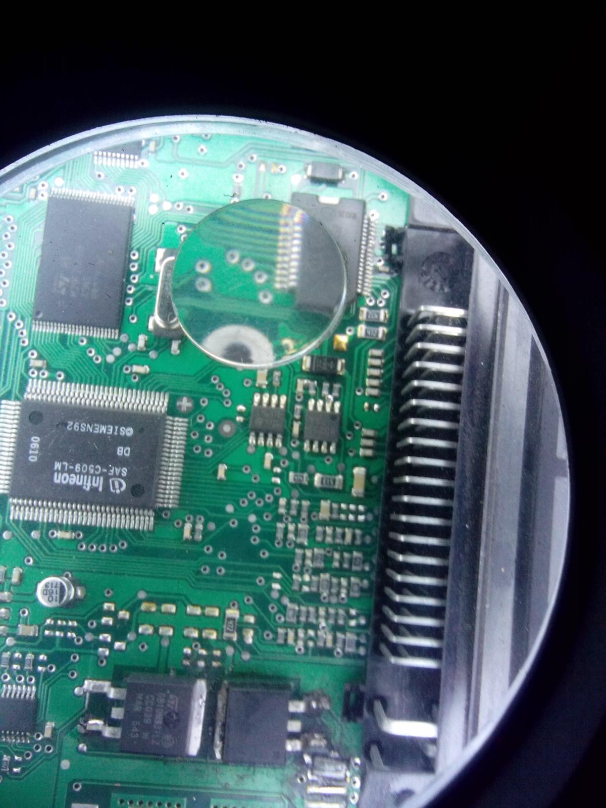

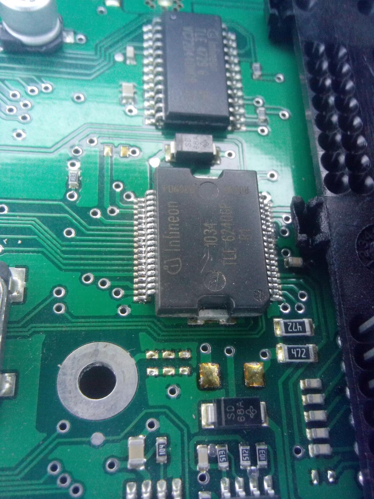

Всем доброго дня. Похоже блок всё таки умер перепаял микросхему TLE 6240 подключил ЭБУ к другому авто с аналогичным ЭБУ бензонасос работает постоянно есть улучшение теперь ЭБН отключается при выключении зажигания. Проверил импульсы на форсунках: 4-я постоянно открыта т.е. при включенном зажигании приходит постоянный -    а вот 1,2,3 импульсы вообще отсутствуют и нет управления катушки зажигания. Что ещё возможно на нём заменить, чтобы оживить ЭБУ?
TLE взял с М73 который был снят с Калины в своё время залитый тосолом и не выходил на связь ни со сканером ни с комбилодером, пропайку прозванивал  с ноги TLE на ближайшую точку по дорожке. Ноги между собой не звоняться
TLE 6240 после залитого тосолом блока как правило ДОХЛЫЕ Ставь новую!! Остальное постом выше Возможно какой то из портов проца тоже кончен
