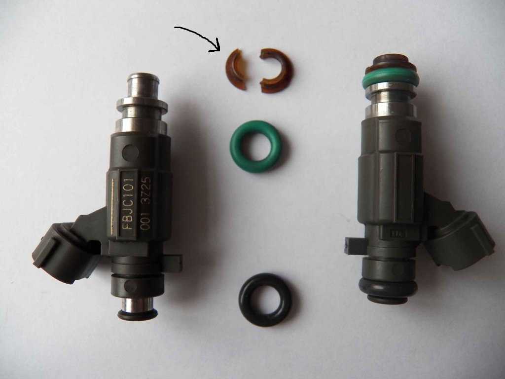

доброго всем,подскажите,можно ли резиновые кольца на форсунки надет без пластмассовых колец,просохла пластмасса,с али долго идут,
Если это которые пластмассовые Колпачки в нижней части форсунки, то я ставил без них (под рукой не оказалось) и все нормально. Только когда устанавливал топливную рампу на место, несколько раз спадали сальники, из-за чего нервничал) Но на работе движка не отразилось их отутствие

да это те,спасибо за слова,оставлю тоже так их.вроде не должно их засосать впуском,там есть маленько на краю скобы и это не даст резинкам сползти в горшок
еще раз спрошу.
а что произойдет если засосет? в курсе?
Попадет на клапан, дальше не пролезет, слишком велика попасть в камеру сгорания. А там уже последствия непредсказуемы)

самому как то не верилось,но,диагностик знакомый говорил,113 движок,собрали рейку,завели,работал,перебой и выровнилось,полезли.резина через выпуск вылетел,вот и незнаешь чему и кому верит

Да что будет с резинкой то ? , пролетает в выпуск и всё , сколько раз такое было всегда вылетало , а вот если бы это колечко из железа вот тогда да , жди беды .
И без наконечников тоже бывало форсунки снимались , значит вылетали .

резинка рано или поздно, но  все равно улетит с начало во впуск а потом и в цилиндр.
и вот если она окажется между седлом и клапаном, то клапан не закроется, но поршень его начнет закрывать.
если есть желание оплатить замену клапана, то удачи  :emot64:  :emot64:  :emot64:
Товарисчъ    Georgi 123 скорее не знает всю процедуру монтажа форсунок!
Вас просто народ пытается удержать , так сказать от опрометчивых шагов.
Прежде чем установить рампу с форсунками на место (если не знаете), необходимо очистить от отложений посадочные гнезда форсунок в самом
ГБЦ или впускном коллекторе, а потом и кольца на форсунках и посадочные гнезда смазать моторным маслом - дабы не покарежить кольца,
а теперь ВНИМАНИЕ ! - где гарантия , что как только  заведешь двиг. когда  во впуске появится разряжение, не сорвутся в путешествие колечки !?

процедура то ясно,не в первый раз,прочитав коментарии,вывод один,на свои страх и риск,так что,лучше искать кольца пластмасовые,хотя на четырех форсах не стояли вообще,когда достал рейку.
