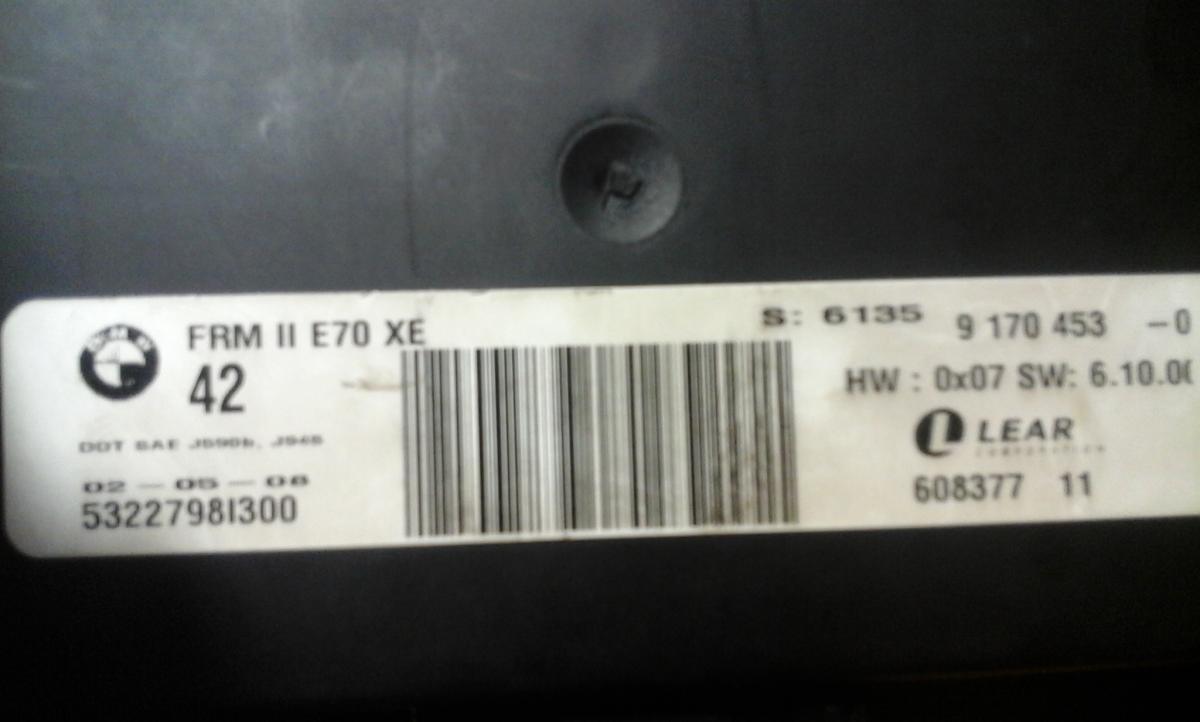

приветствую всех! история такова сняли фару с авто и катались 2 дня без неё в итоге поставив назад фара не загорается би ксенон! по диагностике не удаляемая ошибка к.з фары!  в бмв не особо силен прошу помочь разобраться в чем причина !  фара и проводка исправна ! грешу на блок FRM нашел инфу что после 50 раз попытки запустить фару блок FRM блокируется ! как его можно разблокировать ? есть считаная флешь и епром с него!   если не прав поправьте!

Иногда помогает rheingold.
100 % - tool32.
дампами играться смысла нет.
Изменено пользователем vertol
это если на связь выходит, а если нет-только с дампом
может по буквам пост топикстартера прочитаешь?
FRM2 (в заглавии темы) и FRM3,  о котором ты думаешь - две большие разницы...
