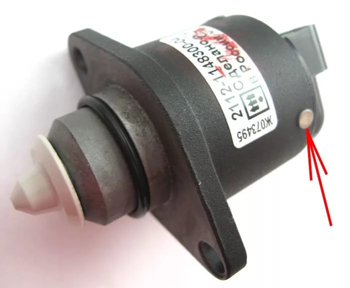

подсос воздуха через рхх - еще не повод его замены -или нет уплотнительного кольца или штифта
Чаще на вальцовке начинает пропускать.
  • Ответов 141
  • Просмотры 18,4 тыс
у меня со стороны разъема между корпусом регулятора и крышкой регулятора пропускает
штифт выпал !
Их изначально, эпоксидным клеем 4минутным проклеиваю, в них не качественно сборку производят, или лучше от даевоо матиз 0.8л., отлично работает.

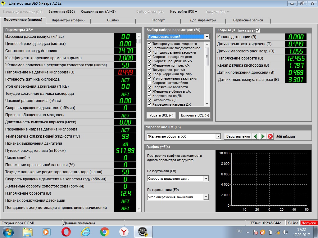

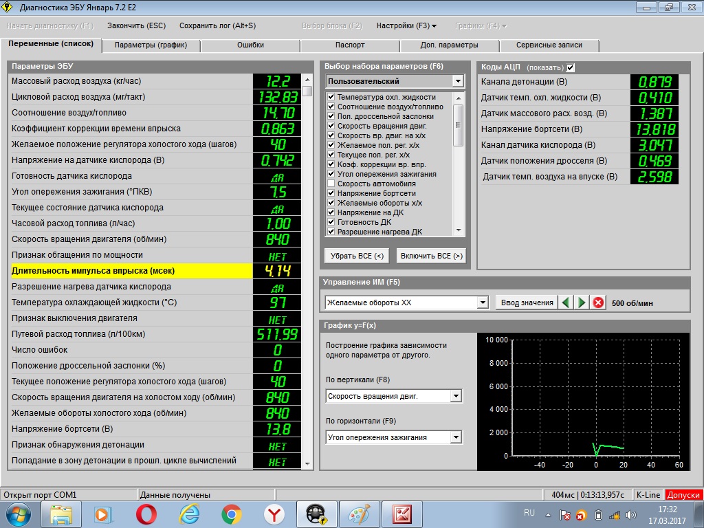

Добрый день. Сделал сброс и инициализацию ЭБУ, выкладываю скриншоты диагностики после всех выполненных работ.
У тебя не решен вопрос с ДМРВ, на скриншоте АЦП дмрв - 1,055 Вольт -это труп, как следствие
и на первом скрине параметры уплывают в не нужном направлении.
