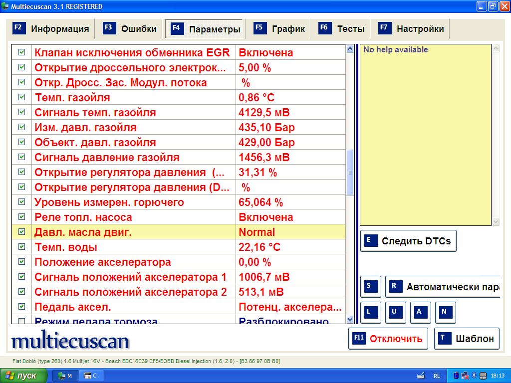

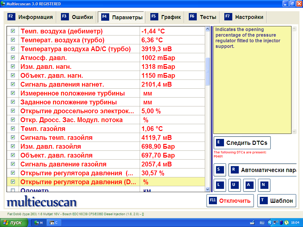

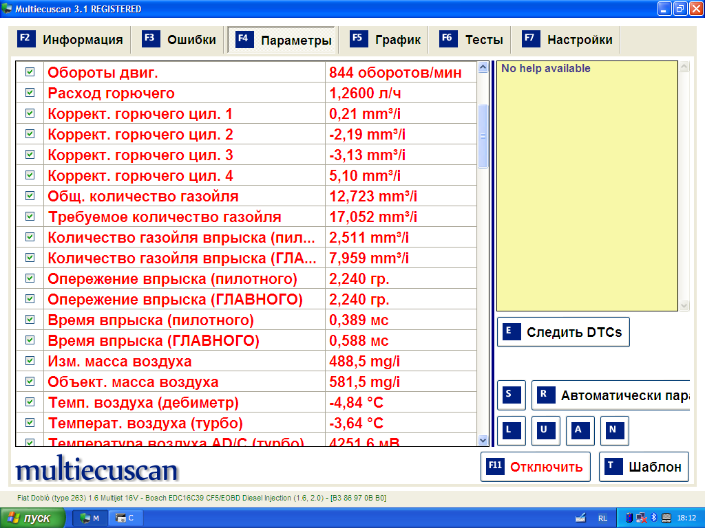

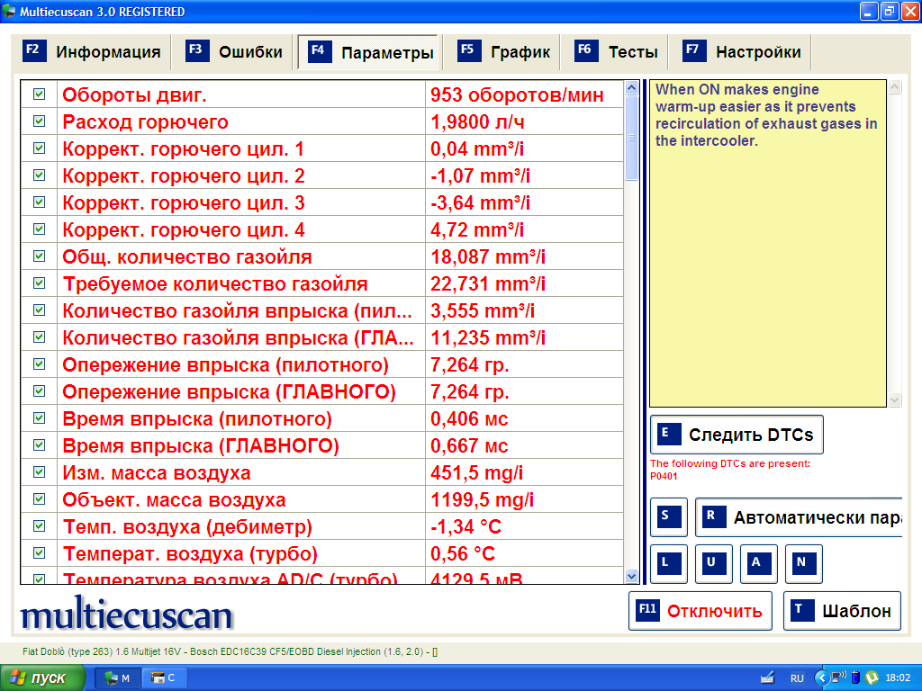

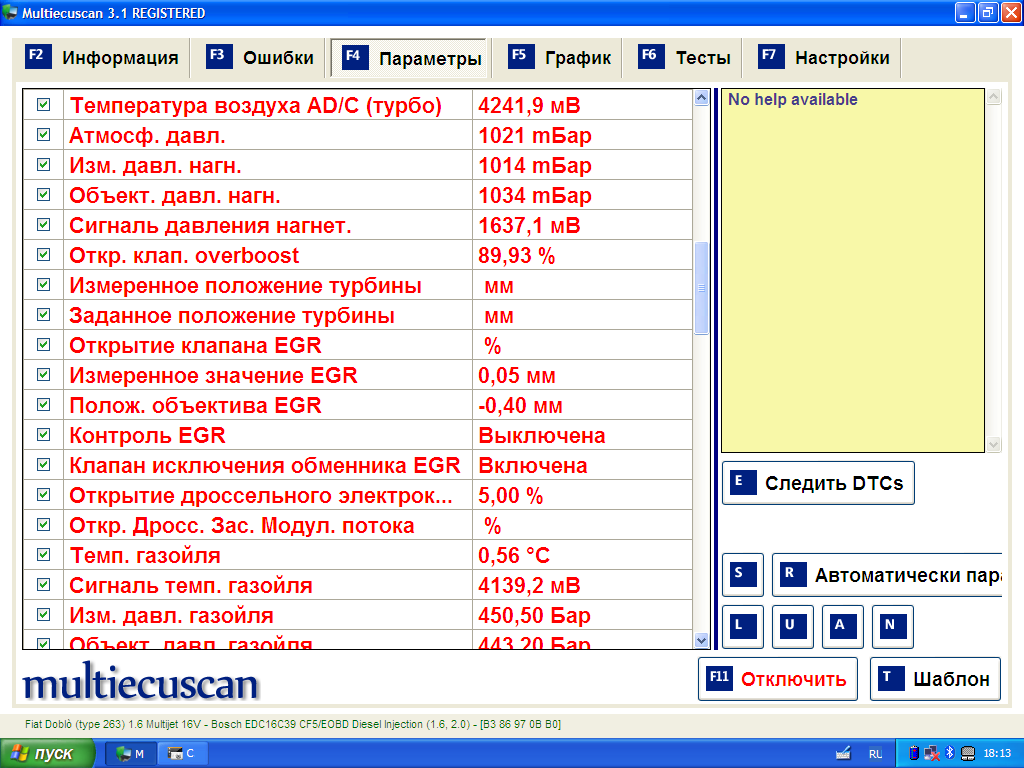

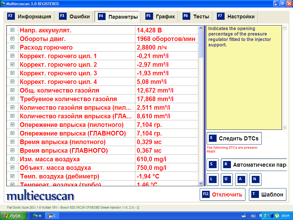

Параметры  работы авто.Смотреть справа на лево

Я бы начал с проверки компрессии, а именно 4-того цилиндра. Если компрессия ровная по цилиндрам, то саму форсунку проверить\перекинуть на другой и сравнить топливную коррекцию на ХХ после.

Неравномерную работу двигателя блок пытается вытянуть топливом. И такая мелочь как температура двигателя вас мало интересует?
Температура  ож, тут не выше 10 град, судя по температуре и давлению топлива.
Проверить компрессию по месту нет возможности,только в Житомир.Попросил у хозяина такого же Добло,снять параметры работы двигателя.Не знаю снимет ли,подожду.
Судя по параметрам-да. Но сколько не смотри на параметры ответа на вопрос,а какая она к этому времени должна быть не получишь.
Параметры с температурой ОЖ.
Изменено пользователем yuraelgin

Нашёл причину чёрного дыма.Первая форсунка по коррекции в нормальном состоянии,а по работе нет.Такое может быть?Снимаю фишку с первой форсунки дым пропадает.
Вы не спутали 1с 4 цилиндры
Судя по подключению форсунок 1243 от коробки,то первая,четвёртая форсунка на слив показывает 5мл.,на 20 кубовом шприце.Не много в ступоре.Да и четвёртая 9 мл. слив.
