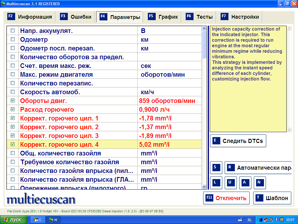

Нашёл причину чёрного дыма.Первая форсунка по коррекции в нормальном состоянии,а по работе нет.Такое может быть?Снимаю фишку с первой форсунки дым пропадает.

Завтра попробую перекину форсунки.
https://www.auto-bk.ru/forum/topic/77563-fiat-loblo-16mjtd105-%D0%BB%D1%81edc16-c39-cf5/page/2/#findComment-1026971
Выводы поспешные,проблема с компрессией.У кого и какие мнения?

Форсунки поменяны,первая на четвёртую и четвёртая на первую.

Рано об этом говорить. Надо понять отчего в 4-тый цилиндр такая сильная коррекция цикловой подачи. Одно ясно точно- эффективность 4-того цилиндра ниже других и форсунка не причём.

Приветствую! Я про гнутый шатун и его последствия. Когда шатун гнется , кроме компрессии , меняется еще обьем камеры сгорания и коррекция +5,+3 на этот цилиндр.

Паша я писал скидываю фишку с четвёртой форсунки дыма нет совсем,ели видно.Если бы коллектор,скидывание фишок не помогало бы.Да возможно коллектор подзабитый,но в допустимых пределах.

Ты когда скидываешь фишку с форсунки, то отключаешь цилиндр полностью. Причина чёрного дыма--это переизбыток топлива, либо недостача воздуха. Если ты менял форсунки местами, и ничего не изменилось, то проблема в чём то другом, так ведь?
