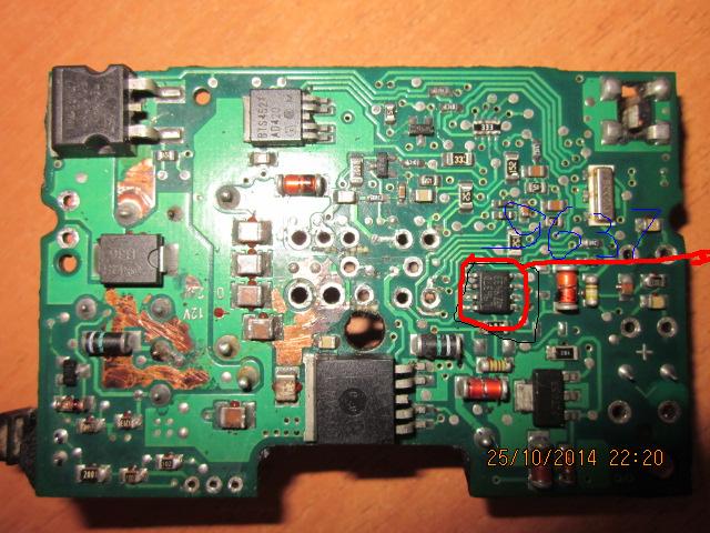

Опубликовано 7 февраля, 20179 г. Автор comment_1025596 номер печки airtronic D4 SERIAL № 25 2114 524313CC дизельная 4 квт 24 в прога эдит S4V 1-F сканер d link. По к линии подключение. Интересует как отодрать силикон от блока управления и какая микра на линии диагностики. Изменено 7 февраля, 20179 г. пользователем Санёк Ссылка на комментарий https://www.auto-bk.ru/forum/topic/77612-%D0%B0%D0%B8%D1%80%D1%82%D1%80%D0%BE%D0%BD%D0%B8%D0%BA-d-4/#findComment-1025596 Поделиться на другие сайты Поделиться в Facebook Поделиться в X Поделиться в Pinterest Поделиться Поделиться сообщением
Опубликовано 7 февраля, 20179 г. comment_1025621 Надо взять адаптер родной для диагностики Эбершпехеров и пробовать им диагностировать.Зачем пату ковырять?А так вот смотри. микра L9637d.По номеру,диагностика от Эбера 25 2114 05 00 00 22 5102 00 30 03 25 2114 01 00 00 HANDEL Universal Luft D4, 24V JE 22 1000 31 86 00 X X X Изменено 7 февраля, 20179 г. пользователем алеч Ссылка на комментарий https://www.auto-bk.ru/forum/topic/77612-%D0%B0%D0%B8%D1%80%D1%82%D1%80%D0%BE%D0%BD%D0%B8%D0%BA-d-4/#findComment-1025621 Поделиться на другие сайты Поделиться в Facebook Поделиться в X Поделиться в Pinterest Поделиться Поделиться сообщением
