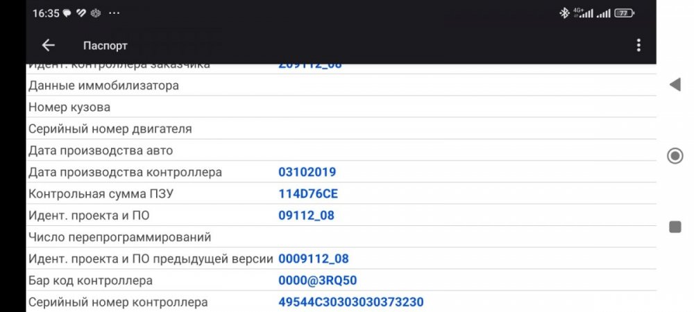

Доброго времени суток! С наступающим!
Сегодня подключился к Микас 12.48 от ПАЗа ОпенБоксом, прошивку считал, стал заливать евро2, на двух третях записи завис и всё.
Может подскажете что-нибудь.
Спасибо

здравствуйте чем закончилась попытка прошить микас12.48
Более старой версией OB блок поднят и прошит.

всем привет. вот и меня коснулось такая проблема микаса. есть паз вектор битопливный (бензин-пропан) вроде как с завода все (хозяин клянется). жрет немеренно что газа что бензина. есть желание что нибудь изменить в прошивке, есть опенбокс.
спасибо
09112-08 это точно пропан. CombiLoader их как автомат растреливает, как семечки грызет. Есть подвохи надо обязательно делать завершение программирования тот он остается в режиме программирования.И прошивки не всегда взаимо замены бывает педалька газа не реагирует.
