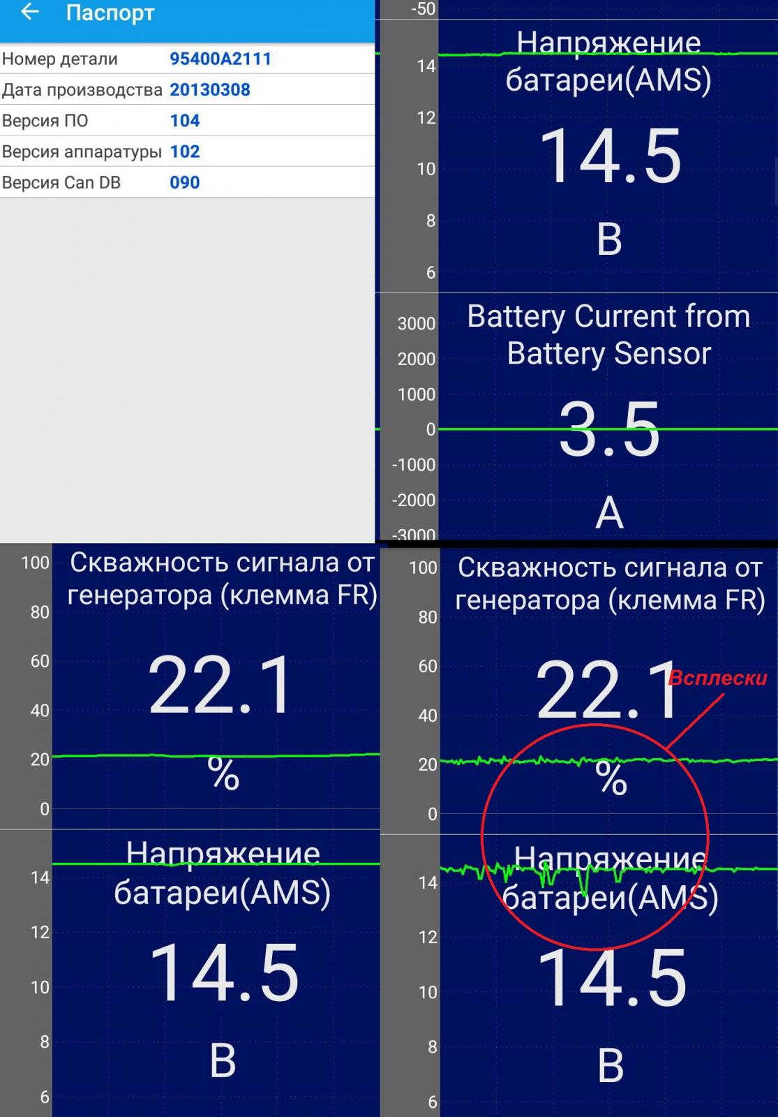

По параметрам датастрима отчетливо видны шумы, кратковременные всплески и провалы напряжения, в купе с изменением шима на самом гернератре, генератор с шим управлением и режимом работы. Особенно отчетливо всплески замечаются при включении системы ABS, а так же при резком ускорении.

Свечи шьют на корпус возможно создаются наводки, действующие на сигнал с генератора. При резком дросселе были заметны незначительные провалы, незначительные!
