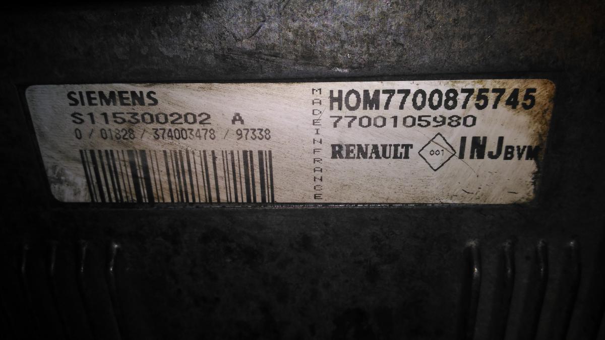

Опубликовано 16 февраля, 20179 г. comment_1028302 мозги s115300202a, Нужно отключить иммо машина не заводится, помогите узнать аварийный код.. Или кто в Воронежской Области может его Удалить? Ссылка на комментарий https://www.auto-bk.ru/forum/topic/77878-renault-scenic-1998-%D1%81%D0%BB%D0%B5%D1%82%D0%B5%D0%BB-%D0%B8%D0%BC%D0%BC%D0%BE/ Поделиться на другие сайты Поделиться Поделиться сообщением
Опубликовано 16 февраля, 20179 г. comment_1028304 мозги s115300202a, Нужно отключить иммо машина не заводится, помогите узнать аварийный код.. Или кто в Воронежской Области может его Удалить? Так выкладывайте ваши данные. Ссылка на комментарий https://www.auto-bk.ru/forum/topic/77878-renault-scenic-1998-%D1%81%D0%BB%D0%B5%D1%82%D0%B5%D0%BB-%D0%B8%D0%BC%D0%BC%D0%BE/#findComment-1028304 Поделиться на другие сайты Поделиться Поделиться сообщением
Опубликовано 16 февраля, 20179 г. Автор comment_1028340 хотел глянуть вин а он вырезан))) чудо машина, в блоках на этих машинах он не прописан? боюсь по документам хозяина, не факт что vin от этой машины( а эмулятор к нему есть? на али или где еще??? Ссылка на комментарий https://www.auto-bk.ru/forum/topic/77878-renault-scenic-1998-%D1%81%D0%BB%D0%B5%D1%82%D0%B5%D0%BB-%D0%B8%D0%BC%D0%BC%D0%BE/#findComment-1028340 Поделиться на другие сайты Поделиться Поделиться сообщением

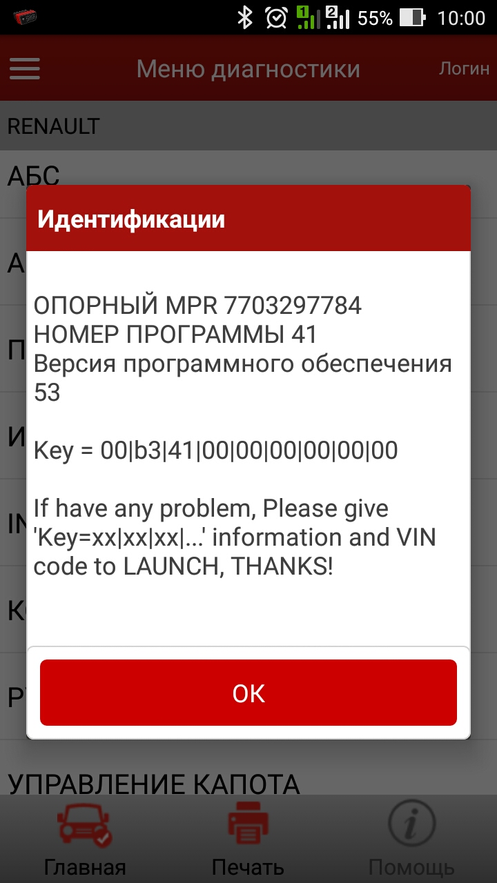

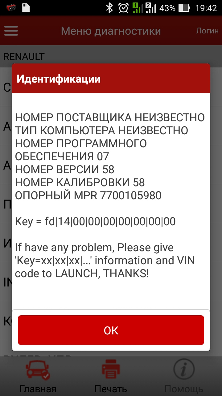

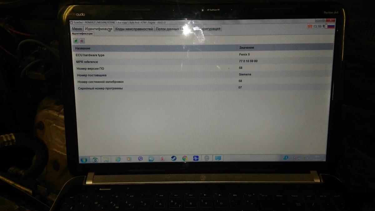

Опубликовано 16 февраля, 20179 г. Автор comment_1028396 предостави точни данни или компютърни снимки Fenix3-5 ? Вашата пощенска кутия е пълна И еще напряжение 8 вольт, Опорное все проверил, массы тоже, Суть нет импульсов на катушки и на форсунки.... Ссылка на комментарий https://www.auto-bk.ru/forum/topic/77878-renault-scenic-1998-%D1%81%D0%BB%D0%B5%D1%82%D0%B5%D0%BB-%D0%B8%D0%BC%D0%BC%D0%BE/#findComment-1028396 Поделиться на другие сайты Поделиться Поделиться сообщением

Опубликовано 17 февраля, 20179 г. comment_1028563 Диагностикой конфигурацию Иммо сделать и должна поехать. не поедет, сказали же что стоит Fenix5. Ссылка на комментарий https://www.auto-bk.ru/forum/topic/77878-renault-scenic-1998-%D1%81%D0%BB%D0%B5%D1%82%D0%B5%D0%BB-%D0%B8%D0%BC%D0%BC%D0%BE/#findComment-1028563 Поделиться на другие сайты Поделиться Поделиться сообщением

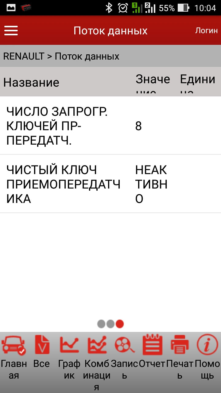

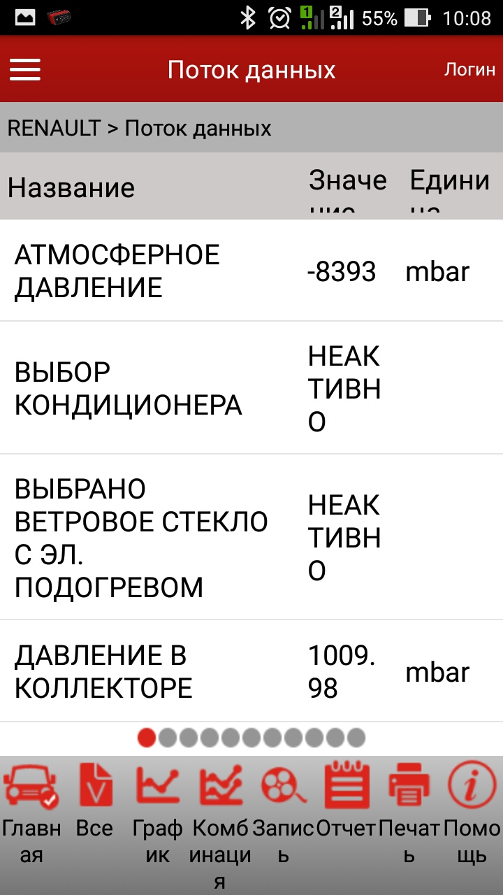

Опубликовано 17 февраля, 20179 г. comment_1028615 На скринах питание компа 13.86 вольт , а 8 - количество ключей. Изменено 17 февраля, 20179 г. пользователем YUKKA Ссылка на комментарий https://www.auto-bk.ru/forum/topic/77878-renault-scenic-1998-%D1%81%D0%BB%D0%B5%D1%82%D0%B5%D0%BB-%D0%B8%D0%BC%D0%BC%D0%BE/#findComment-1028615 Поделиться на другие сайты Поделиться Поделиться сообщением
Опубликовано 17 февраля, 20179 г. Автор comment_1028639 Это питание на обд колодке.. А вот тут видно напряжение 8, рядом с углом Ссылка на комментарий https://www.auto-bk.ru/forum/topic/77878-renault-scenic-1998-%D1%81%D0%BB%D0%B5%D1%82%D0%B5%D0%BB-%D0%B8%D0%BC%D0%BC%D0%BE/#findComment-1028639 Поделиться на другие сайты Поделиться Поделиться сообщением
